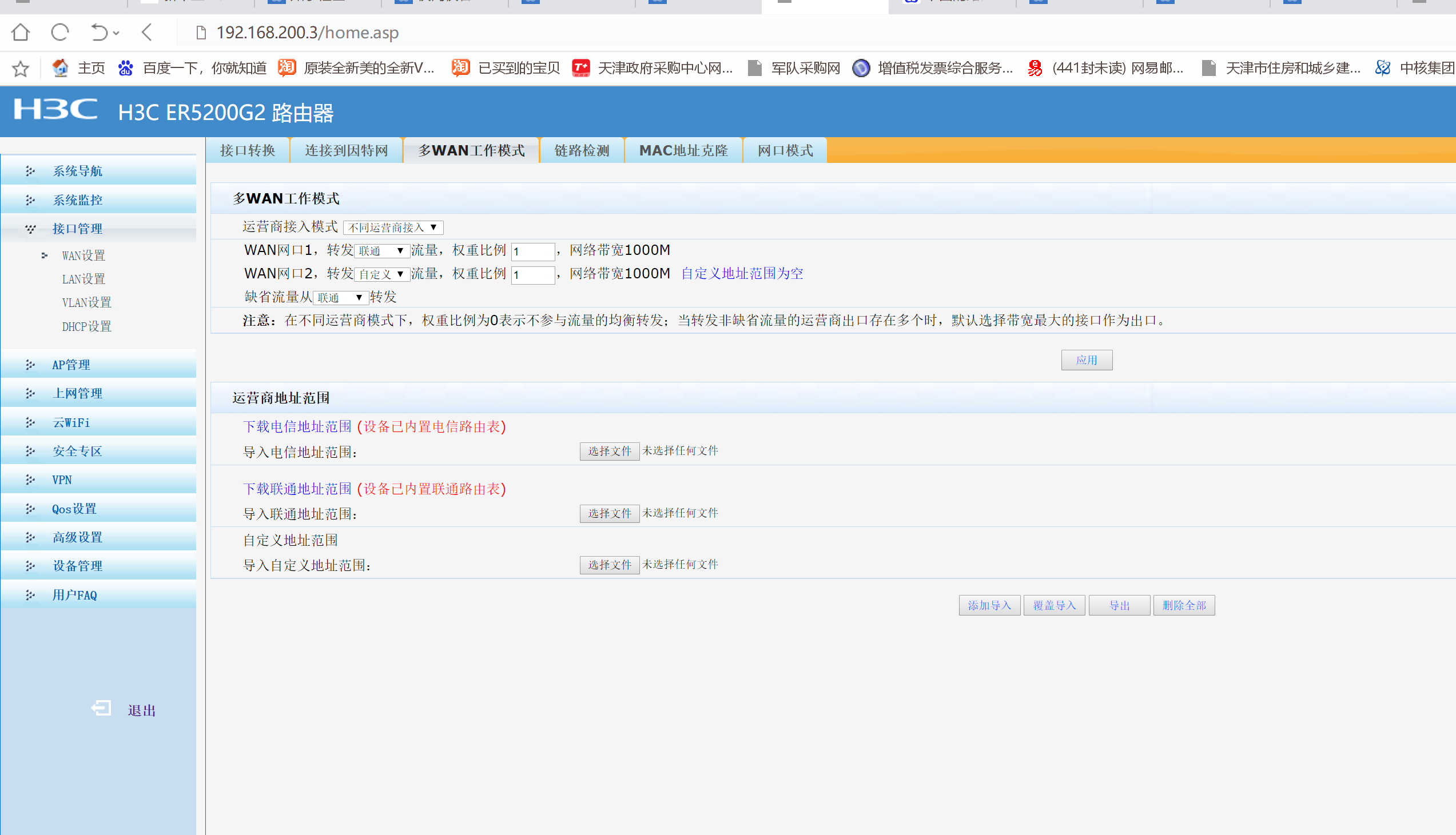

H3C ER5200G2 路由器 多WAN工作模式 怎样设定
WAN  1  是一条联通宽带1000兆
WAN  2 是一条移动宽带1000兆
在设置选项 只有 联通  电信 其他 选项
或者告诉我H3C ER5200G2 路由器 多WAN工作模式 怎样设定
谢谢!

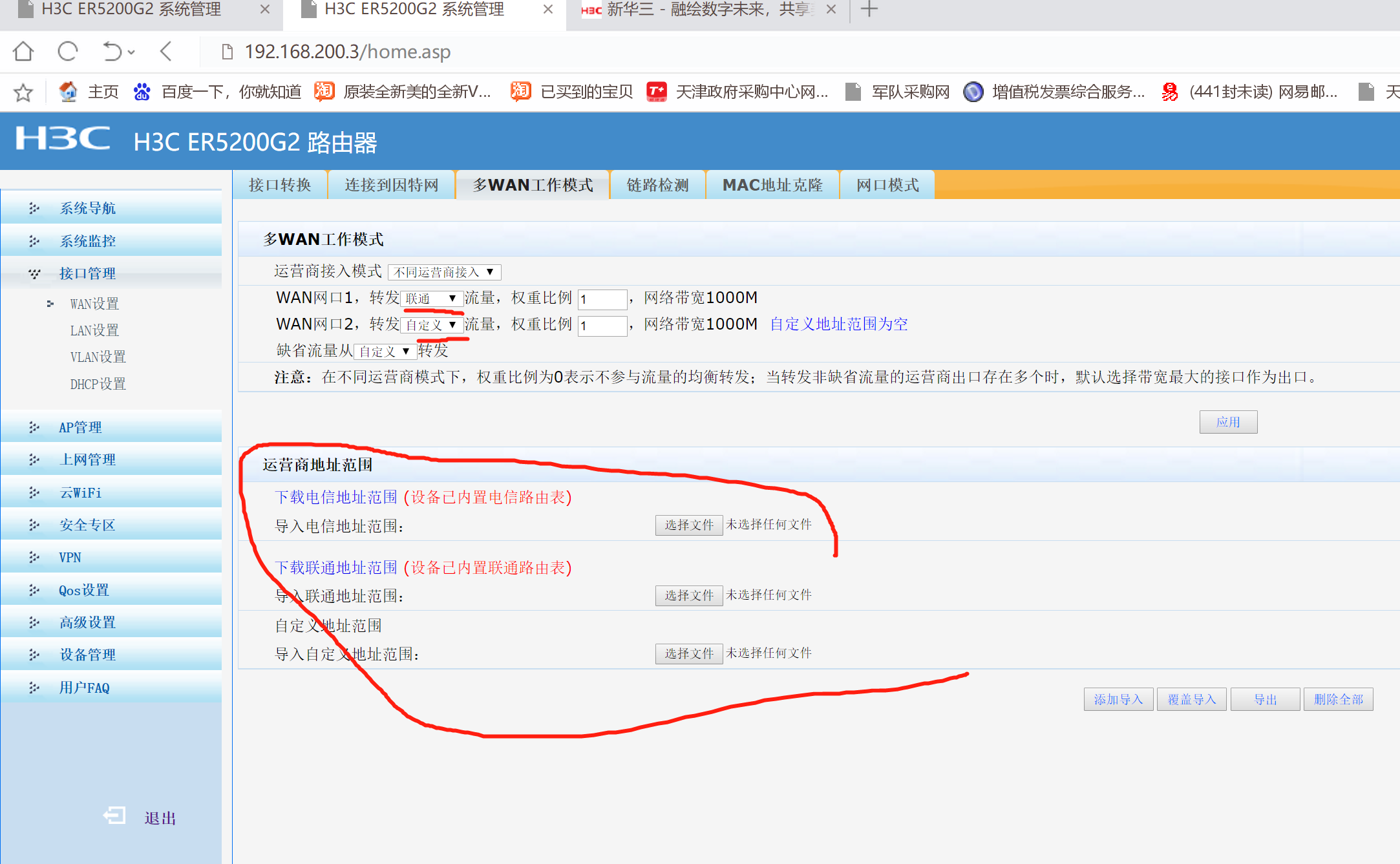

如果是移动,选择自定义的,下面的路由表需要找运营商要一下,然后导入
获取直接同运营商,比例1:1,转发模式是流量会先根据路由表进行选择链路,比如移动的流量不在路由表里有,则根据设置的比例将网络连接分担到各个WAN口上,所以可以采用1:1即可
问下 路由表需要找运营商要一下 不要了 就这样 现在能上网 看看都设置对吗 谢谢

做负载吧,或者升级到最新版本看看
zhiliao_BcOjx9 知了小白
路由表需要找运营商要一下    不要了。就这样可以吗  能上网
可以的 这样也可以 只要有权重就会有流量分担过去的
