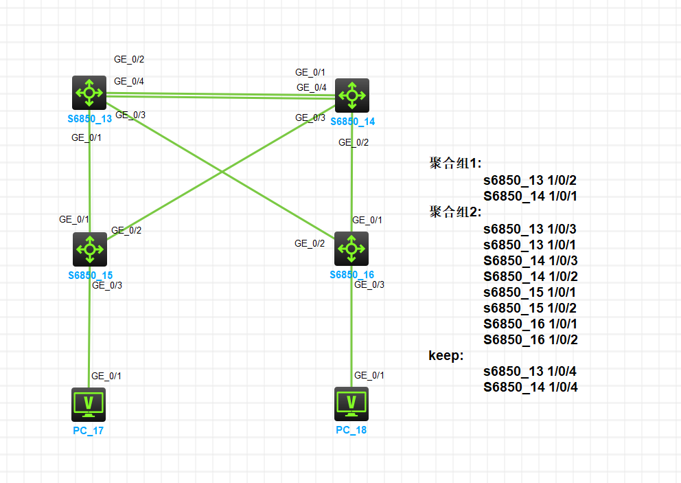

现遇到问题:
    1.请问我这个组网图,使用m-lag,针对于聚合组的规划有问题吗?该如何规划
    2.为什么我的 S6850_16配置于聚合组2的端口,无法被选中?配置静态可以选中,动态不行
组网图如下:

13设备1口和14设备3口做一组DR
13设备3和14设备2口做一组DR
下面两台设备正常做聚合

你看看这个案例,你那边链接的单个端口,这个端口要加入到聚合口里。https://www.h3c.com/cn/d_202302/1770036_30005_0.htm#_Toc126780651
