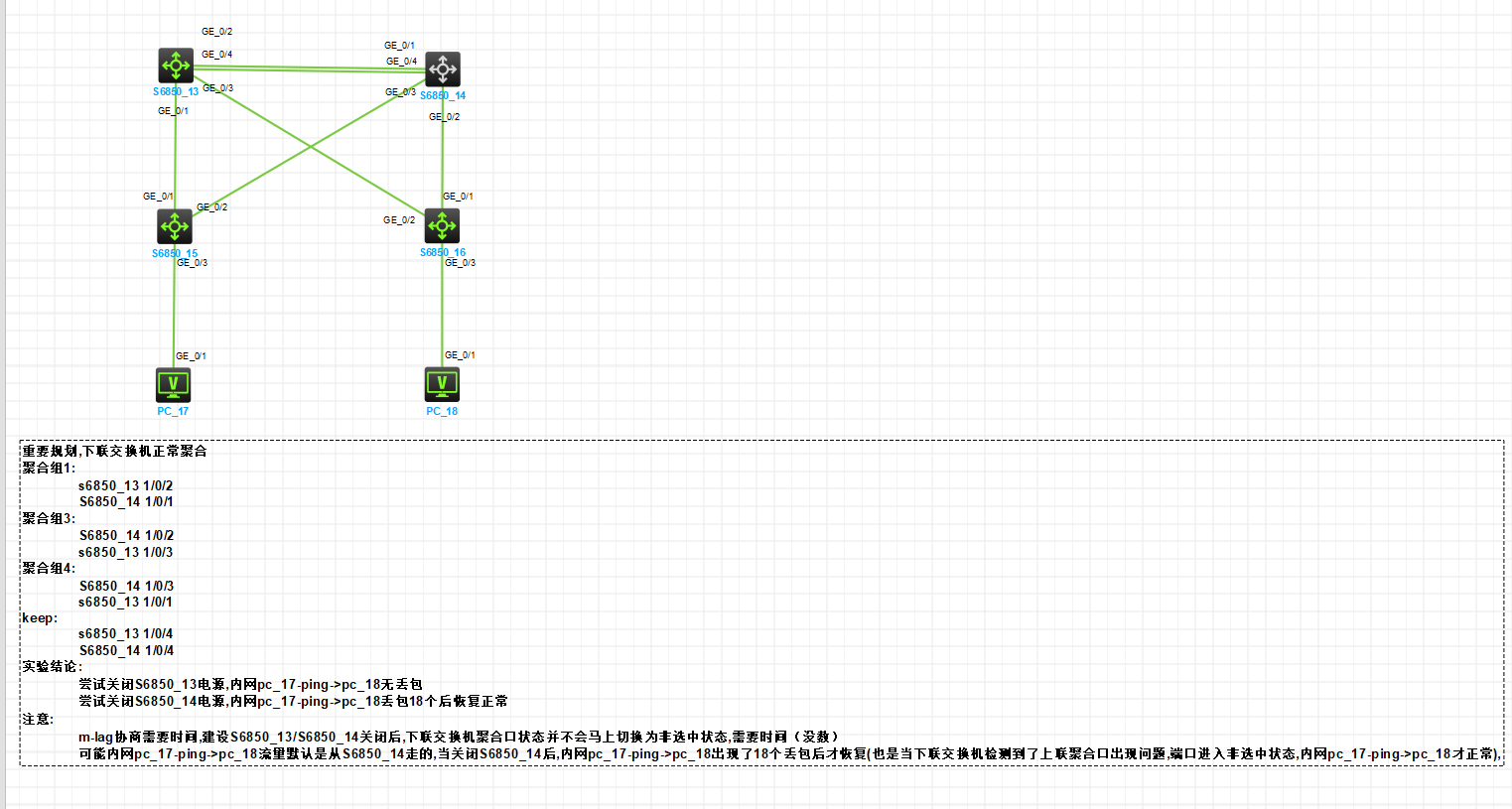

刚才的大佬还没睡吧,这个是我的测试现象,是m-lag就是这样吗 还是我的测试方法存在问题还是模拟器存在问题?
粉丝:13人 关注:2人
切换时候理论上是ms级别的所以丢包不会有18个的,建议用真机测试下

ok 我找个机会真机测试一下

将接入交换机与 PC 连接端口设置为边缘端口,你这个现象有可能是 stp 收敛导致的,关闭14 电源,生成树收敛,默认指定端口端口状态迁移,导致的.
不是边缘端口问题,我配置了也不行

哦哦 我确实没配边缘端口 我试试

不是边缘端口问题,我配置了也不行
