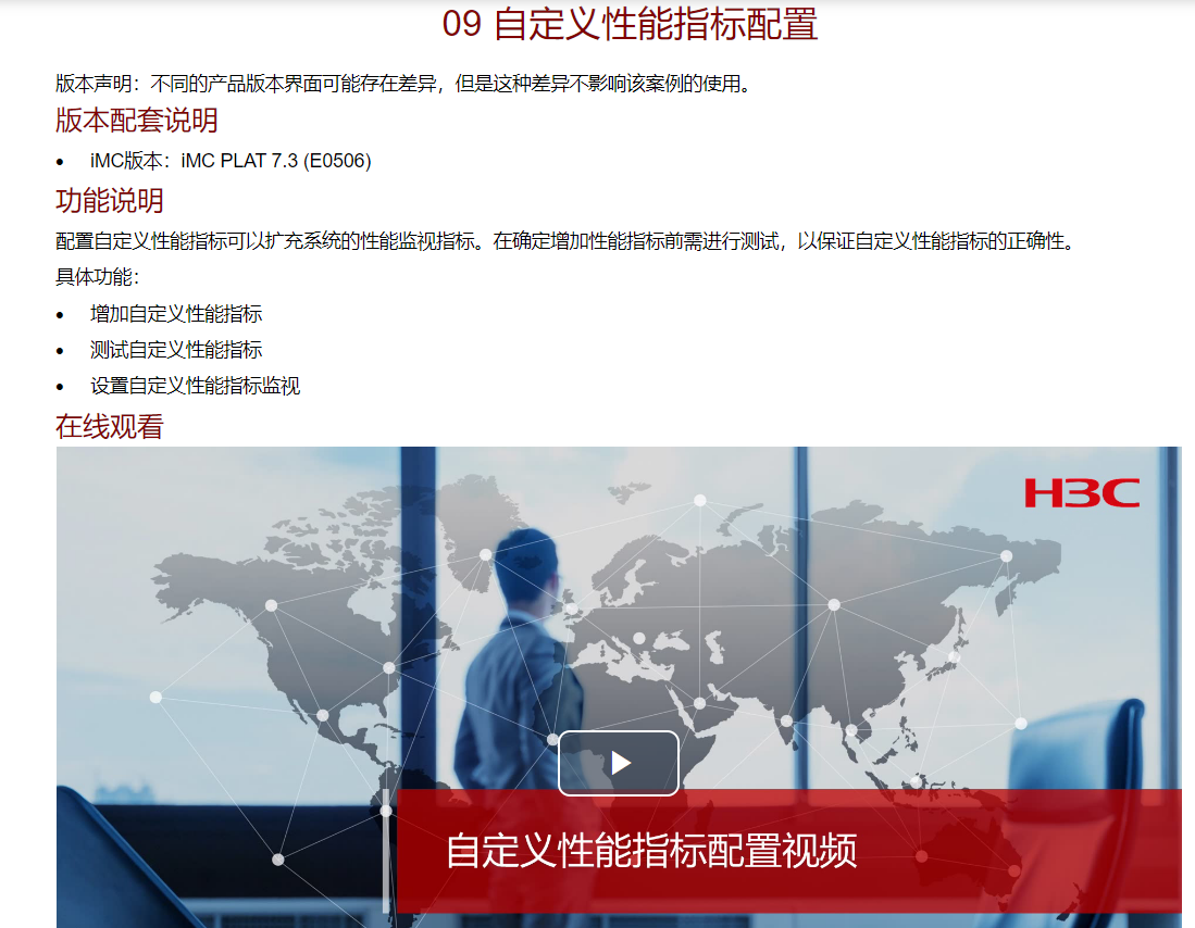

您好,应该是未兼容适配该设备,可以手动增加温度的自定义性能指标
需要联系华为厂商要下温度的oid值,在iMC上自定义指标,参考如下指导:
https://www.h3c.com/cn/d_202112/1510005_30005_0.htm
应该是温度的oid有问题,
要正确的mib导入imc

您好,导入下华为交换机的MIB文件
