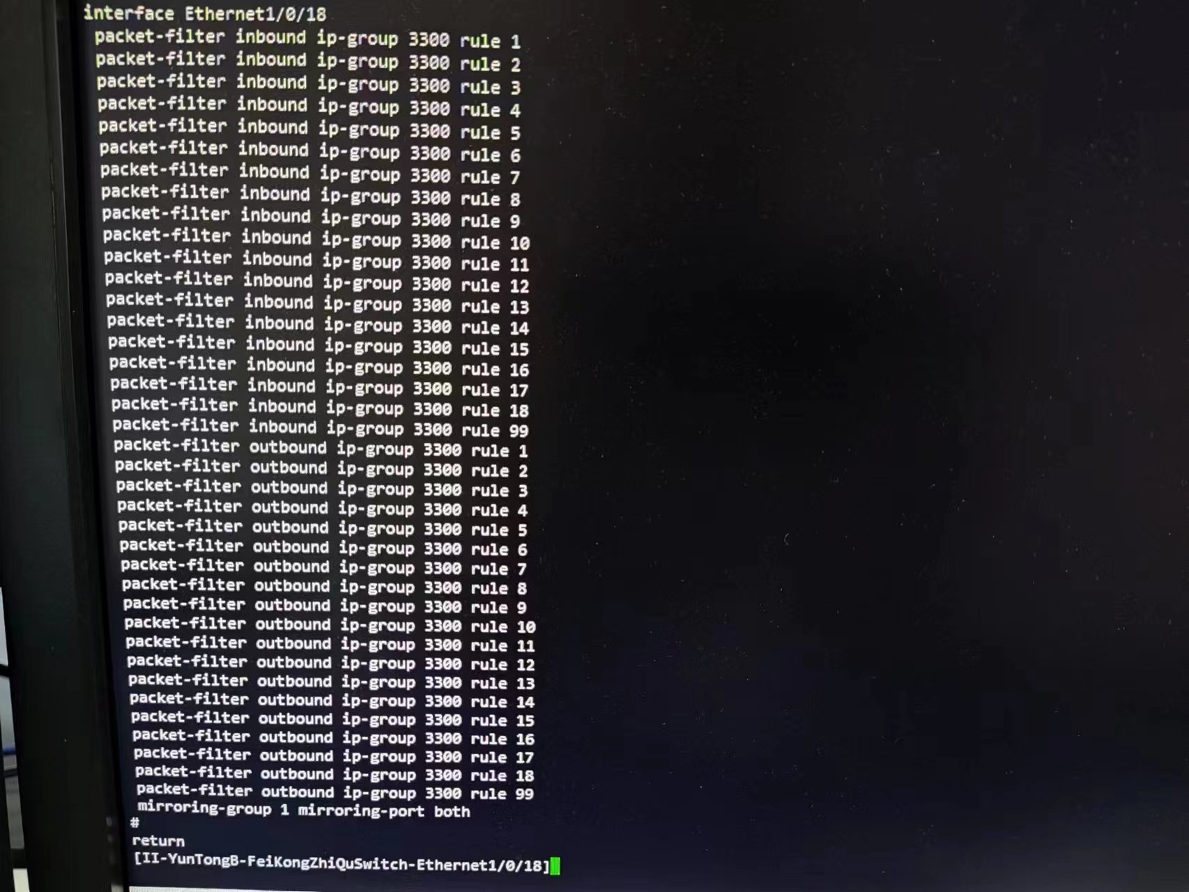

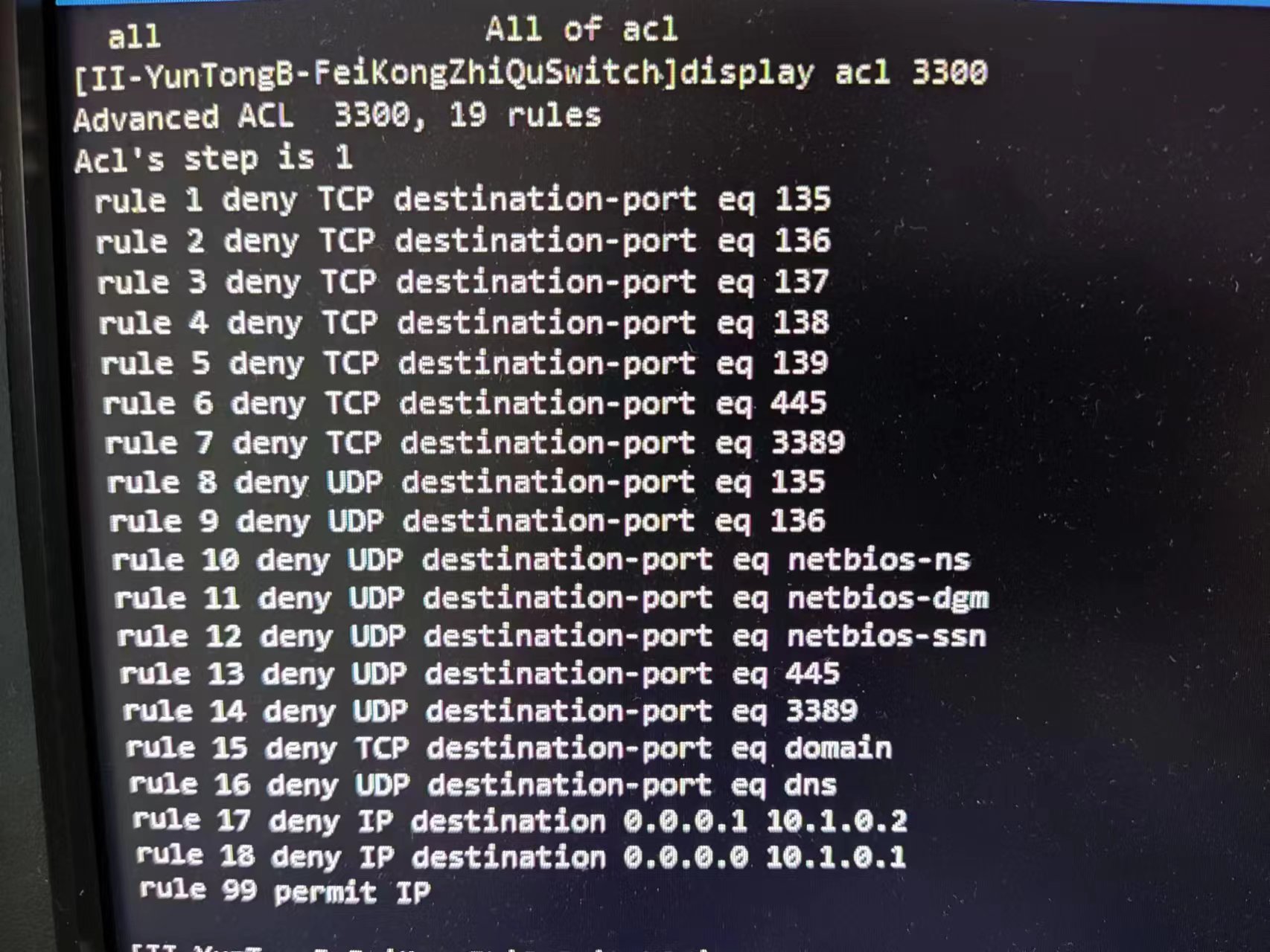

源IP地址在18口,访问目的地址10.1.0.1、10.1.0.2的53端口,做了这个ACL想过滤掉这个53端口访问。在端口应用后还是可以抓包到有53端口的访问出来。
lmm 八段
粉丝:5人 关注:2人
设备自己发包非转发是过滤不掉的
如果不是设备主动发包就能过滤。你可以收集下诊断信息,然后反馈400看看底层是不是资源不足,还是acl下发有问题

发包源设备是接在交换机18口下,是转发包啊
zhiliao_la5l5k 发表时间:2023-04-03
