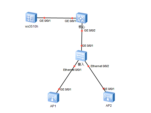

用户连接SSID怎么实现mac地址认证接入
本地还是远程mac认证
创建过无线服务模板的是不是不用再创建新的模板了
