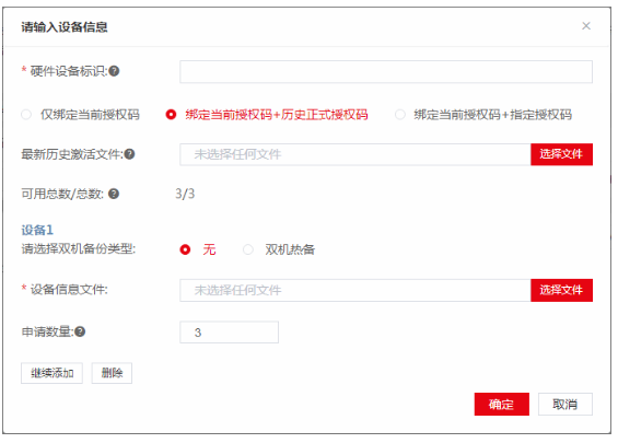

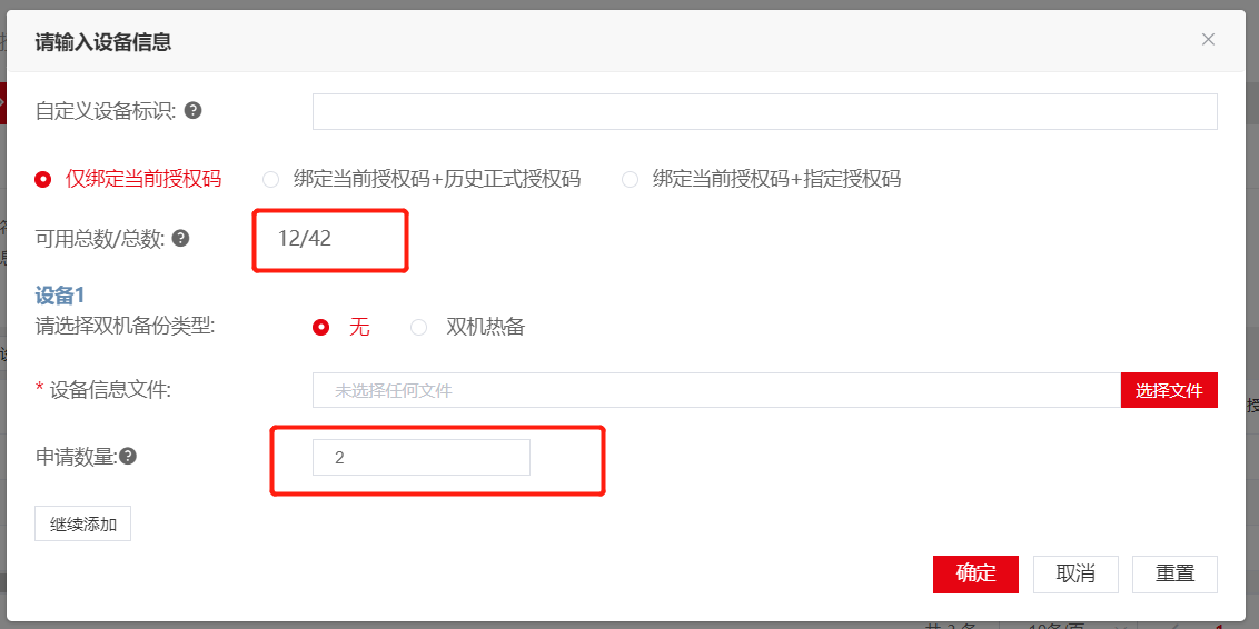

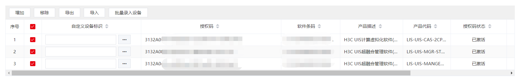

客户有两台主机UIS E0720,之前因为授权不够,没有加进集群,现在需要重新加入。目前的集群现有授权是,UIS License标准增强版、CAS License标准版、分布式存储License标准版。请问下授权扩容流程是,UIS标准版、UIS-CAS、UIS标准版增强包合一起同时申请一个激活文件吗?而UIS-ONEStor License授权单独申请一个就可以?如,下图1。然后这边没有之前的历史激活文件,扩容操作是否可以直接导入对应的主备主机配置即可?!!还有一个重点就是,在申请授权的“输入设备信息”哪里,如果我即扩容两台,申请数量应该写多少?!!!如图2,这个授权是灵活授权码,之前已经激活一批,如果扩容一台或者两台,申请数量该写多少!??

1、UIS标准版、UIS-CAS、UIS标准版增强包合一起同时申请一个激活文件;
2、UIS-ONEStor License授权单独扩容;
3、扩容时要在图2选择“绑定当前授权码+历史正式授权码”,如下图。选择了“绑定当前授权码+历史正式授权码”后建议上传“最新历史激活文件”,这个文件自己没有保存的话可以联系400提供sn码获取下,上传“最新历史激活文件”后历史正式授权和硬件信息会自动关联出来。如果无法找到最新历史激活文件,可以在操作时选择“仅绑定当前授权码”选项,上传设备信息文件,系统也会自动关联最新历史激活文件。
4、如果我即扩容两台,申请数量应该写多少///看下每台多少CPU,一般都是2,那2台就是4CPU,申请数量就写4;
5、这个授权是灵活授权码,之前已经激活一批,如果扩容一台或者两台,申请数量该写多少//////看主机物理CPU,授权数量对应主机物理CPU数量,扩几CPU主机就申请几CPU授权。
