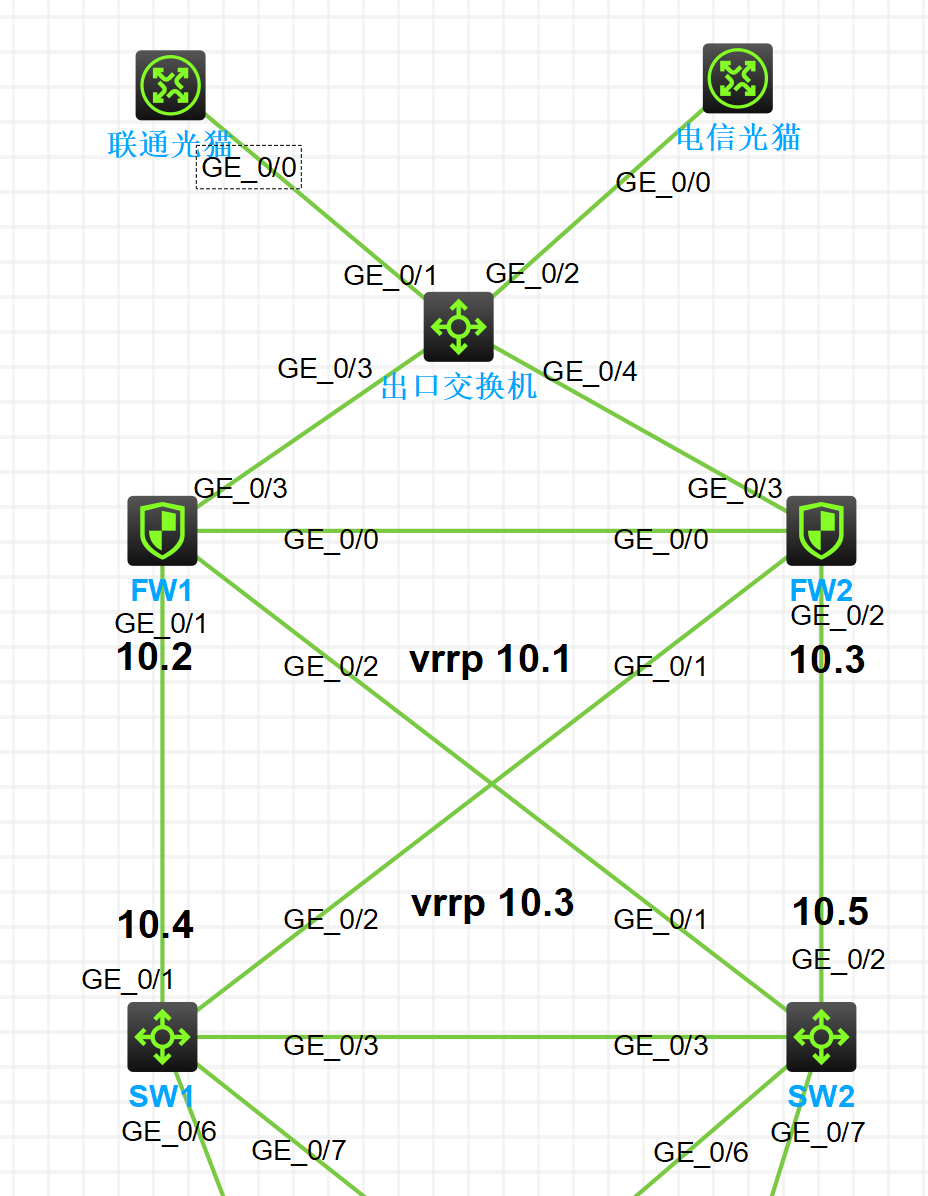

防火墙双主联动vrrp,核心也做VRRP,防火墙上联两个运营商,下联两个核心。如何选路
2023-04-03提问
  • 0收藏,1935浏览
要求:
防火墙双主联动vrrp,双机热备
核心做VRRP 热备不做IRF
如何做到SW1核心下的终端默认走电信,
SW2核心下的终端默认走联通。
如果单条运营商断开。会切换到另外的一条运营商链路上。
您好,需要搭配NQA+TRACK

以上显示信息表示在备份组1中Switch A为Master,Switch B为Backup,Host A发送给Host B的报文通过Switch A转发。
