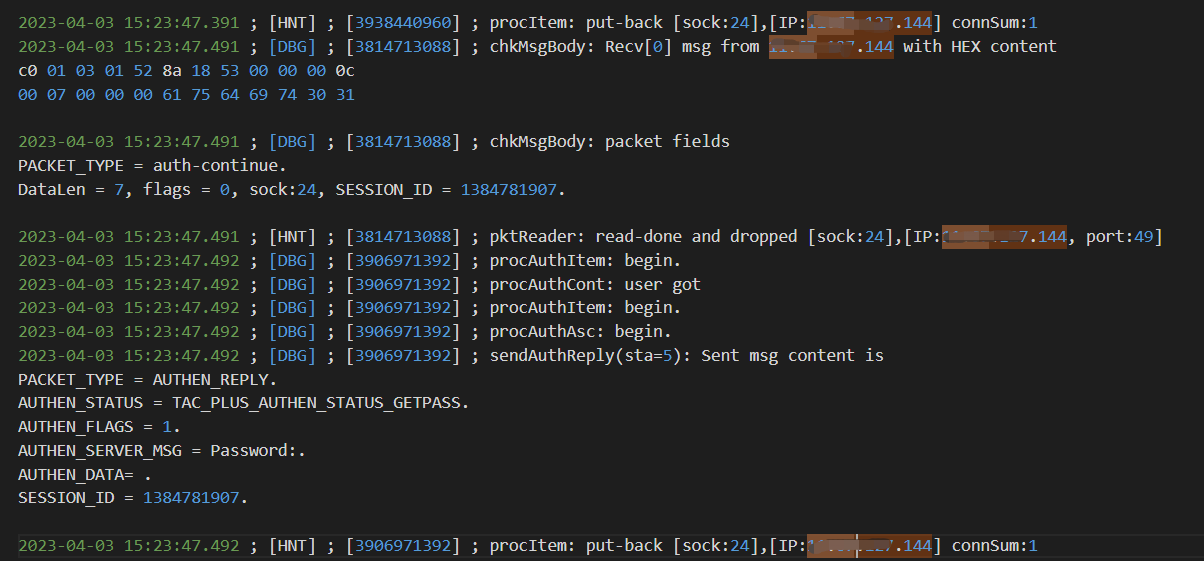

imc对接华为交换机认证问题?
2023-04-03提问
  • 0收藏,1605浏览
请求帮忙分析一下imc侧的debug? 这个可能的原因? 为什么设备没有回复密码
后面没有此ip的其他信息,到getpass这步就没用回复了?
看不出来
看看认证失败提示什么,IMC上接入失败的日志提示啥
华为上面debug一下,联系华为那面看看
zhiliao_sEUyB 发表时间:2023-04-03 更多>>
imc侧没有这个ip的提示
xtsghjj 发表时间:2023-04-03
没有这个用户的登录日志? 那说明radius没有对接成功啊
使用的hwtacacs,imc侧没提示消息,共享密钥刷的也应该正确,不知道为什么
