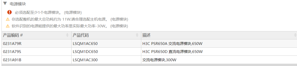

ls–7503x电源参数

需要具体得电源型号
您好,参考
