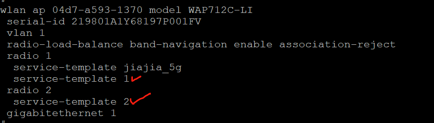

设置2个服务模板分别绑定不同的射频接口即可。
如服务模板1为xcheng绑定射频1
服务模板2为xcheng_2.4G绑定射频2

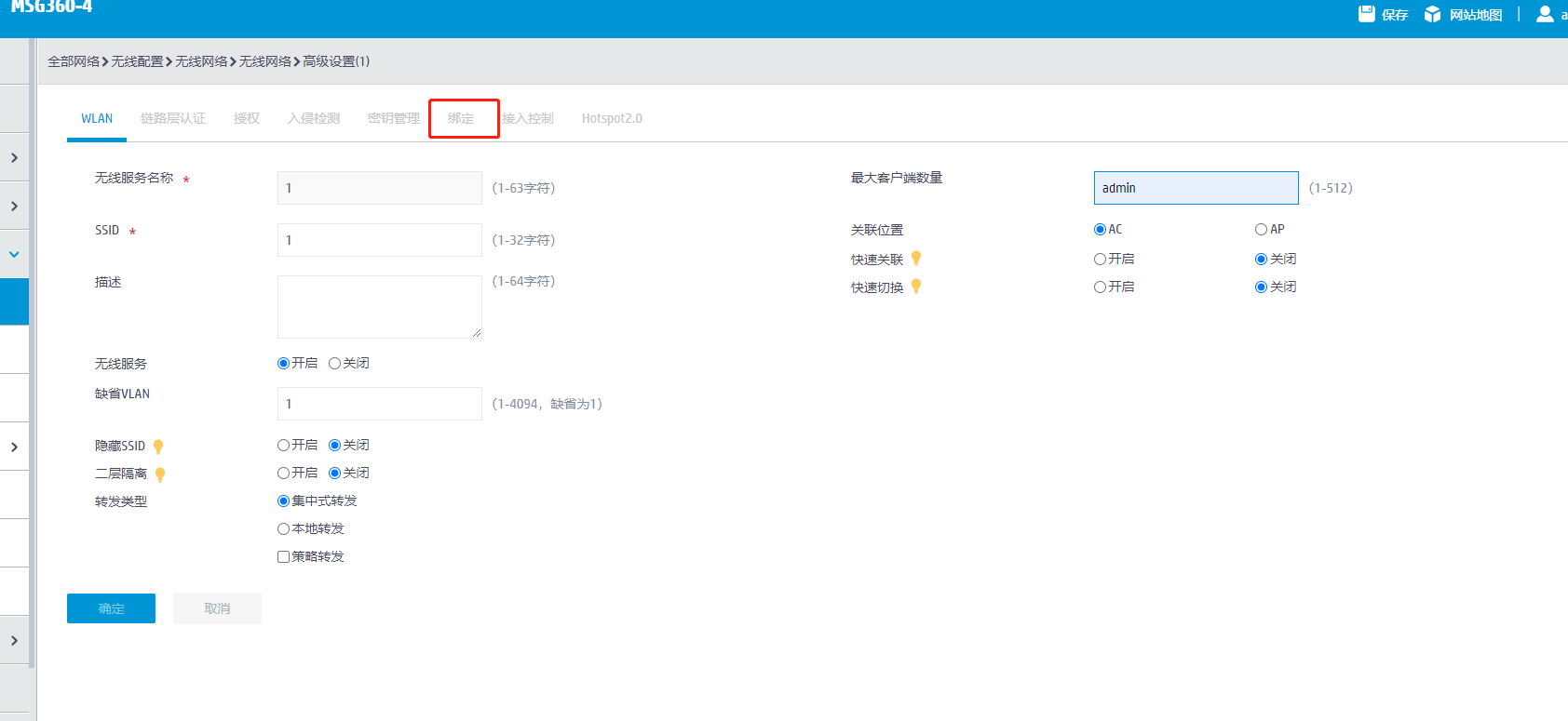

请教下,如何绑定射频接口呢,我在SSid配置页面只看到 AP列表中可以关闭/开启5G/2.4G
张 发表时间:2023-04-03 更多>>
张 发表时间:2023-04-03

创建两个服务模板,分别绑定不同的射频接口即可
两个服务模板 分别绑定两个射频口就可以
粉丝:6人 关注:0人
第1步:创建2个服务模板
第2步:将2个模板分别绑定在radio1和radio2上
绑定方法(命令行)
