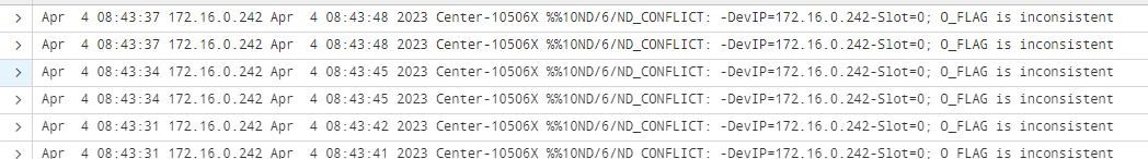

设备出现这个日志是什么原因?需要如何处理?
172.16.0.242是设备的lookback地址
这个是ipv6相关的日志
参考这个案例:
https://zhiliao.h3c.com/Theme/details/197339
粉丝:7人 关注:3人
该报告显示存在IP地址冲突
您好,需使用dis logbuffer命令来查看相应的日志。
或者根据需要开启debug来查看。
如果还无法定位,则需要使用dis diag命令收集诊断信息文件反馈400
