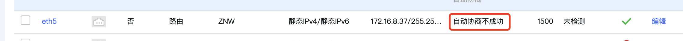

S7000X交换机与深信服防火墙接口提示自动协商不成功问题
  • 0收藏,2490浏览
1.深信服接口状态协商不成功,,请问一下这个是什么原因?
2.华三接口是正常的 而且可以ping通深信服地址,  深信服无法pingS7000X交换机
华三默认应该是自动吧?

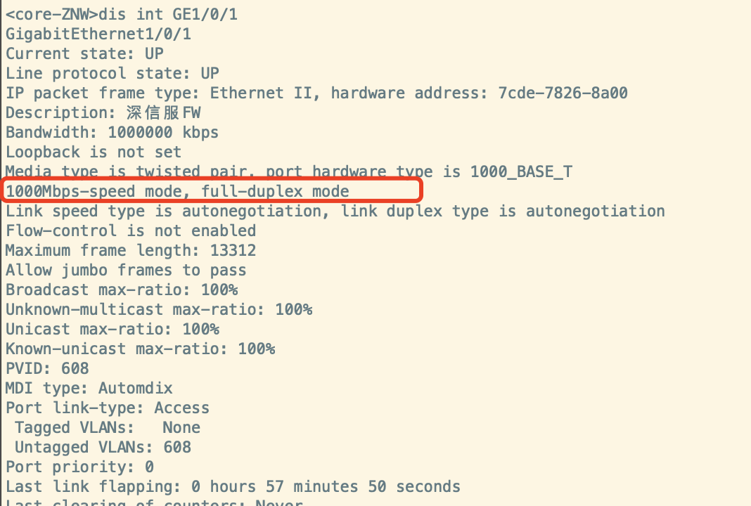

发现接口里面信息是全双工,是不是要手动改一下duplex auto?

dis cu inter g1/0/1
看下华三这边接口下有没有配置强制,如果有,把强制的命令删除了试试
核心交换机接口是默认的模式。 只配置了 access vlan
