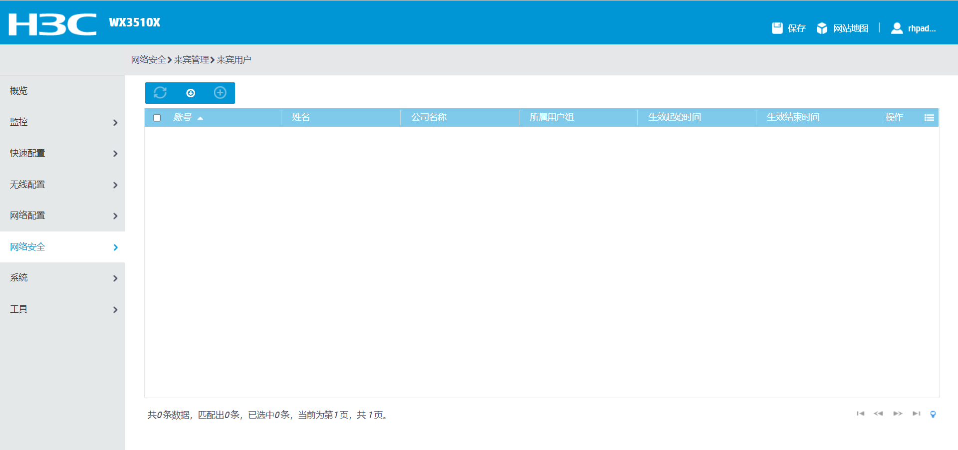

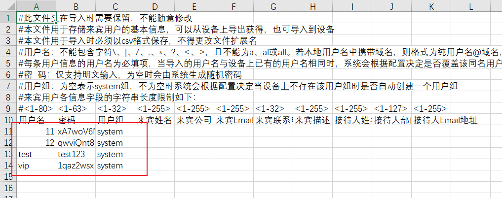

H3C WX3510X 创建来宾账户不显示,但是下载表格和CLI里面dis cu能看到。
您好,web看不到很可能和版本有关系
在命令行是否可以看到
