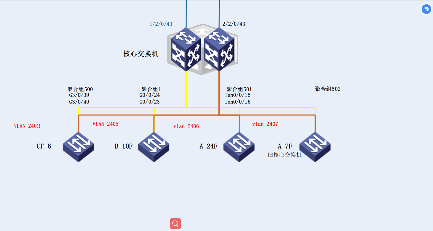

旧核心交换机(现在用做汇聚交换机)上面的DHCP地址池迁移到新核心交换机上,获取不到地址,会是什么原因造成的
大概率中间设备或者链路没有放行vlan
已经开启了DHCP server enable 了
Mr_Wei 发表时间:2023-04-04 更多>>
目前网络情况是所有的用户都从旧核心那地址,我把地址池移到新核心上面的vlan也是和旧核心一致的,不会存在没放行的原因
