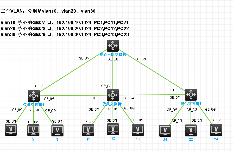

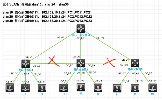

帮忙看看为啥第二种方案不行呗
2023-04-04提问
  • 0收藏,1931浏览
刚才操作中,上面的图片的方案可以互相pingtong,为什么下面的图片的方案就不行呢?
粉丝:6人 关注:0人
兄弟,又看到你了
先说上面这个图,这图就是我后面给你说的vlan划分方式,1个接口划分一个vlan,不管这个接口下串联了多少台傻瓜机,他们都属于这一个vlan,你傻瓜机之间用线连接起来有什么作用呢?比如交换机1下面有一台pc1要访问pc3,明明arp广播只会在交换机1下泛洪,你连一根线到交换机2,3,这下好了,交换机2和交换机3也会泛洪,就失去广播域隔离效果了。
2.图2的拓扑是有问题的,实际项目中不会这么干,如果是现网中,你这个拓扑是有环路的,你不通的原因是因为模拟器的stp把接口阻塞了
也确实难为你了,哈哈

因为我也没有办法改变现有的线路,我也知道这样不对,但是没办法啊,如果改变拓扑结构,需要的代价太大了,河北某地的天网工程,一共是三期建造的,前端混杂着路政的,抓拍的,天网的,你走我的线路,我也走你的线路,并且全部都是傻瓜交换机,到了机房,里面的交换机都是二层管理的,可是也都是傻姑配置,因为几千个点,好几个部门的在一起,一个光纤收发器回来的线路里面可能有三个部门的几十个点,几百个光纤收发器几乎都是如此,只有核心三层起了vlan。如果从前端开始划分VLAN,那么需要三个部门配合,这笔费用没有人出。只能想法子将就用了。

下图每个交换机下面接终端?需求是互通 一根线配trunk透传vlan就行,一般傻瓜交换机是不管标签的,直接进行转发  首先看终端到网关通不通 再看其他  https://www.h3c.com/cn/d_202302/1787452_30005_0.htm#_Toc127907299  是否是这个场景做IP子网互通
粉丝:8人 关注:22人
将核心三层交换机的stp关一下
undo stp gl enable
stp的问题,关闭一下就可以了
