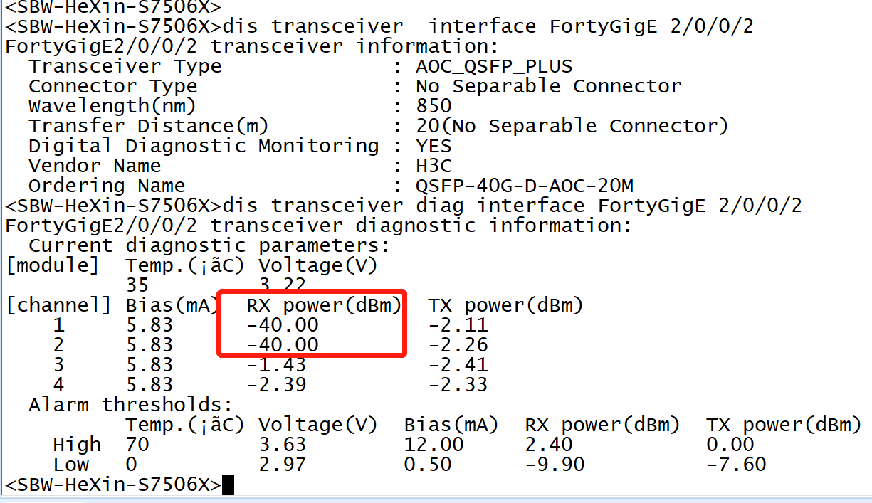

两台核心交换机之间用的一根QSFP-40G-D-AOC-20M 40G一体化光模块互联,昨天发现端口down了,登录设备查看其中一台的40G端口信道1和信道2没有收光,另外一台的信道1-信道4收发光正常。请问这是硬件故障吗?

大概率模块坏了,有条件的话做一个替换测试看看问题是不是跟着模块走,替换的时候保证同一次操作只有一个变量就能看出来。
有条件直接换一组模块不?
大西瓜和花 发表时间:2023-04-06 更多>>

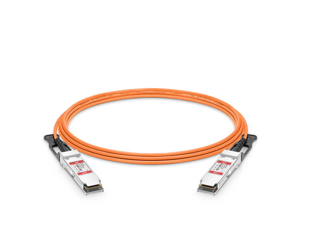

这种是光纤一体化模块,没办法把光纤与光模块分离
zhiliao_fyB6fT 发表时间:2023-04-05
有条件直接换一组模块不?
收光不正常的话排查下对端
对端信道1-4发光正常
zhiliao_fyB6fT 发表时间:2023-04-05 更多>>
对端信道1-4发光正常
