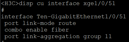

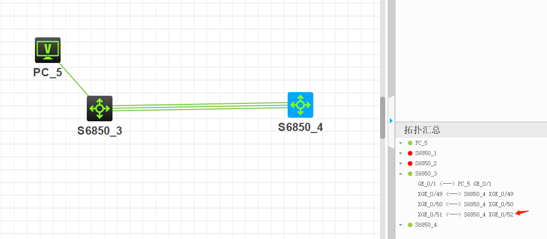

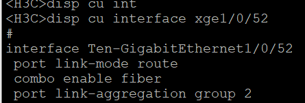

在HCL模拟链接聚合链路扩容时,在两个设备间增加连接时,出现一次闪断,如下:
两端设备:S6850
成员数:3 (A: XGE1/0/49/50/51,B:XGE1/0/49/50/52)
聚合模式:link-aggregation mode dynamic
行为:
在非成员口shutdown,加入聚合组,undo shutdown,过程未见丢包
在一端成员口中直接shutdown/undo shutdown(未退出聚合组),未丢包。shutdown时,两端接口链路聚合状态表现为unselect
在一端成员口中直接退出/加回聚合组(未shutdown),未丢包。退出时,退出端查看成员减少,另一端对应接口状态为unselect
在两端之间新添加链路时(接口shutdown,在或不在聚合组),会出现一次丢包
在两端之间新添加链路时(接口打开,在聚合组),会出现一次丢包
​请问是HCL自身原因,还是配置错误?​
配置没有问题,2端新添加一条链路,如果没有加入聚合组那就成环路了,新添加链路的话建议先配置好再连线

谢谢回复。添加链路前,接口已经shutdown,并且在已经添加到聚合组了的情况下,也会出现闪断
