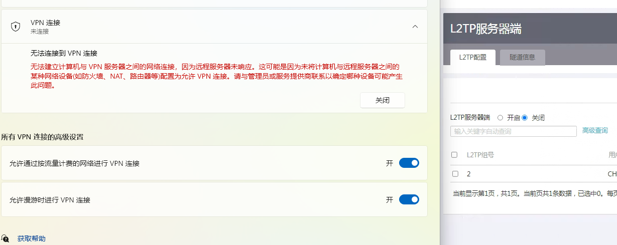

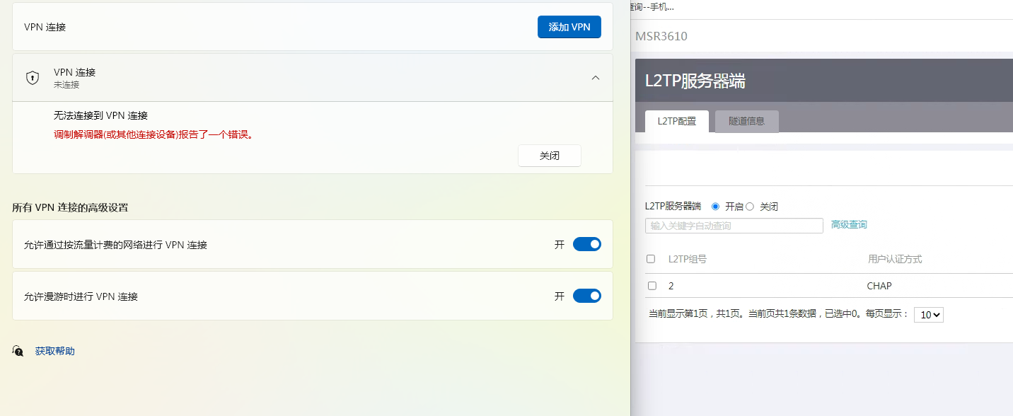

MSR3610 配置L2TP 服务器问题
2023-04-06提问
  • 0收藏,1623浏览
配置好了连接不上
关闭了vpn确认是公网IP
连接过程马上打开路由vpn是有链接建立起来的

流控导致 l2tp报文被丢。
lxzcook 知了小白
测试 问题原因是 配置文件 相关的 没删干净 需要删除对应的配置文件重新配置
