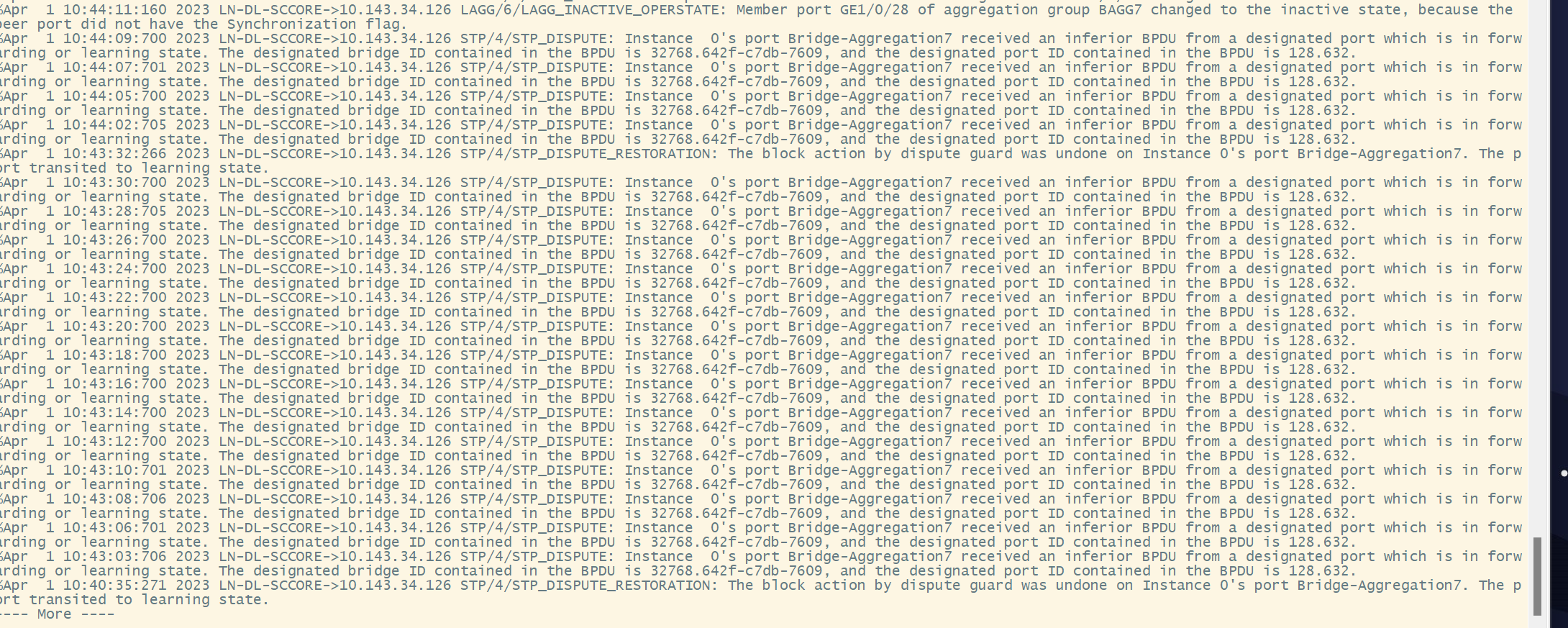

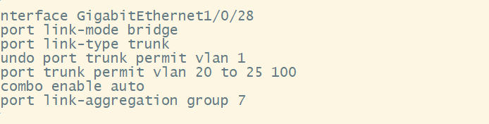

客户反应一台POE接入交换机下面的AP存在掉线的情况,我查看了核心交换机有存在收到次优BPDU的日志,是这个造成的掉线吗。
核心测日志
接入测日志
AC隧道断开的原因是报文重传失败

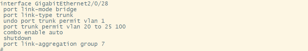

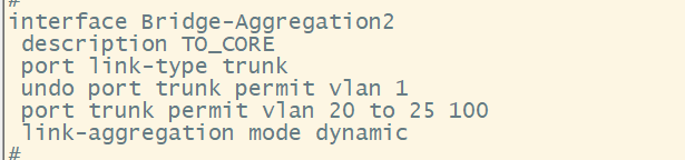

核心测配置了聚合组
2/0/28不知道什么原因关闭了,目前客户现场只接了一条线

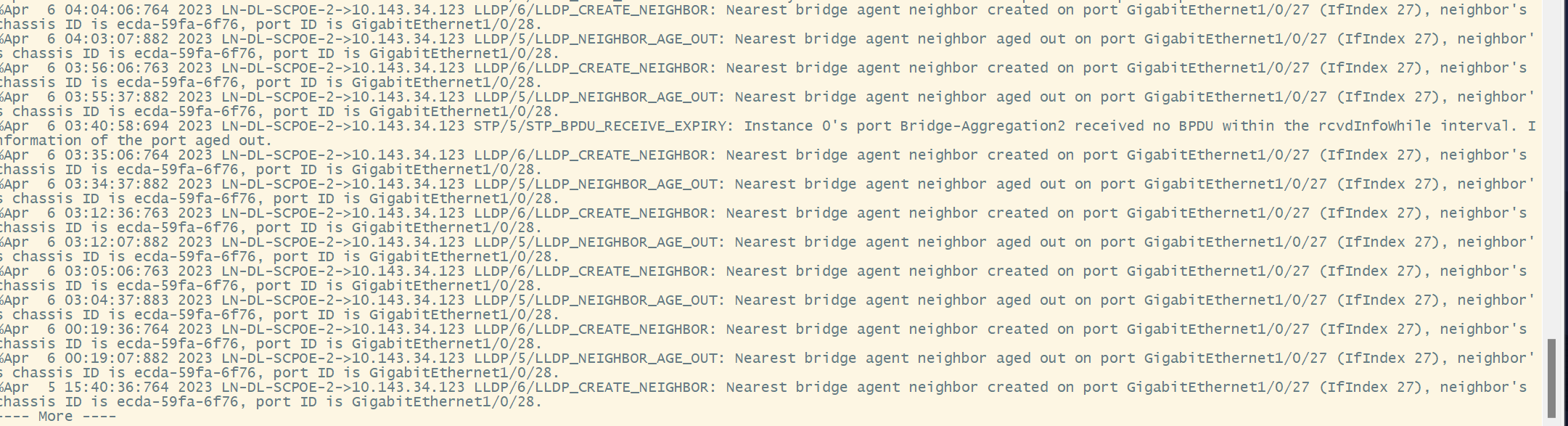

核心测的lldp信息

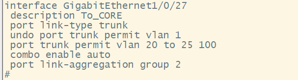

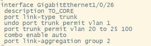

接入测接口配置
接入测的lldp信息
这个是什么情况呢,是收到次优BPDU导致的掉线吗,是的话这个怎么解决呢,就接了一条线不应该收到次优BPDU的,如过是单通,怎么看是否单通呢?

端口处于不稳定状态,从而触发生成树协议的重新计算,导致网络中断或端口状态变化,从而可能导致AP掉线的情况。你的核心交换机记录了收到次优BPDU的日志,并且AP存在掉线的情况,那么次优BPDU可能是导致AP掉线的原因之一。次优BPDU的出现可能意味着网络中存在生成树拓扑不稳定的情况,可能是由于配置错误、链路故障、网络环路等原因导致的。
那有点奇怪,链路不会无故的发BPDU,建议好好查下根源
颠倒梦想 发表时间:2023-04-06 更多>>
我看接口下也没有crc的错误信息,环路的我看他就接了一条线应该不可能吧,配置也没啥问题。
小白的逆袭 发表时间:2023-04-06
那链路或者端口可能不稳定,排除下看看
端口也没看到up down过,运行好久了
看见了有down过
但是看接口的运行时间是没有down过的
没有直接关系,AP掉线,你先看是不是批量的,如果不是批量的,大概率是因为物理问题导致的,网线水晶头重做一下,或者重新插拔一下就可以了
就是出现次优BPDU的那台交换机上的AP会掉线
小白的逆袭 发表时间:2023-04-06 更多>>
