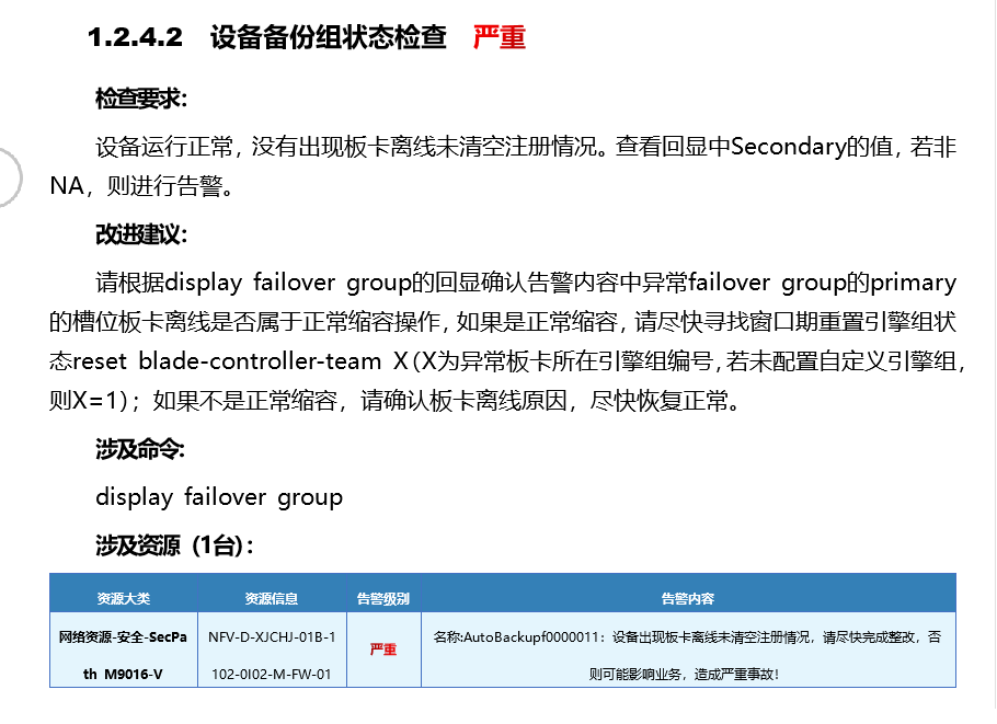

防火墙诊断提示需重置引擎组状态,请问这个不重置有什么问题?

如图,诊断报告出了这样一条内容,经查看确实如诊断结果一致,可能是当时更换过板卡产生,请问这个有什么影响?为何可能会造成严重事故,这个推荐方法的命令必须在窗口期才可以操作吗?操作后会出现什么现象?

看一下FW最新备份组情况,如果正常,可以无需关注
请问怎么查看备份组?没理解您的意思

[M9006-IRF]display failover group
Stateful failover group information:
Name Primary Secondary Active Status
1 1/4.1 2/4.1 Primary
AutoBackupf0000821 1/4.1 NA Primary
AutoBackupf0001021 2/4.1 NA Primary
AutoBackupf0000829 1/5.1 NA Primary
看下 备份组状态是否正常
