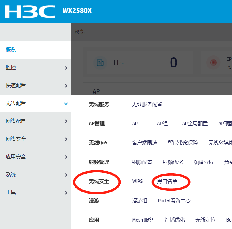

想了解下  在这个界面,只通过黑白名单功能 可以做到添加的mac可以wifi访问互联网,不添加的mac无法访问互联网吗?
Xcheng 九段
粉丝:141人 关注:3人
准确的说法不是
因为这个黑白名单只控制终端是否能接入无线网络,与终端是否能接入互联网没有直接关系(当然绝大部分组网是直接关系)。

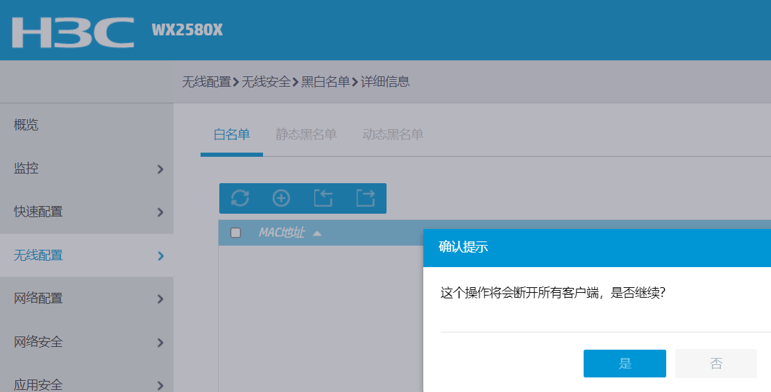

我这边基本都是wifi办公,能做到加入白名单的可以连接wifi,不在白名单的mac无法使用wifi吗
zhiliao_9eL2NE 发表时间:2023-04-06
可以,不过需要注意可能导致设备托管,也就是无法通过wifi连接到ac设备。建议连有戏配置这功能。如果没有console线缆的话。且此操作会导致所有无线客户端掉线,请评估影响找个业务低估或者空窗期操作。
