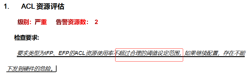

0_1 四段
问题1:怎么查看这个阈值范围是多少?
问题2:现网目前有2台核心交换机EFP ACL 的利用率为94和91。ACL是依靠底层硬件实现过滤的吧,请问怎么查看 acl 是否下发到硬件?
粉丝:3人 关注:0人
可以看acl资源
display qos-acl resource
