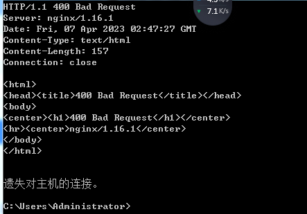

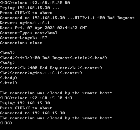

 在交换机直接telnet 地址加端口,  80可以,443不行
在交换机下面直连的电脑telnet地址加端口,80和443都可以,这是什么情况?
1:dis acl all查看下是否有acl 规则存在
2:更换不同网段的pc测试。
3:基本可以得到答案了
做了登录IP的限制了吧
