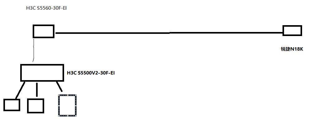

网络架构是S5560和核心锐捷的18K通过光纤互联,S5560下面又接了一个S5560做接入的汇聚链接接入交换机,与核心互联通过二层 走trunk透传VLAN方式,

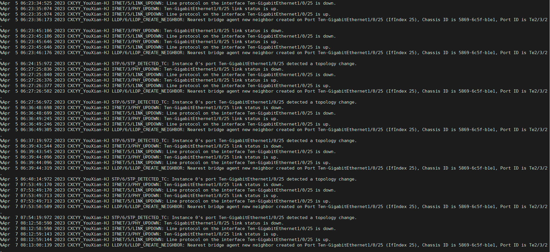

检查就如汇聚交换机(下面的)日志,发现有STP TC日志,28口连接上面的S5560
检查上面S5560的日志如下,其中25口连接核心N18K

查看STP的状态
对于TC检查设备是否有接口处于频繁up/down的状态,接入侧配置边缘端口
如果有频繁up/down接口建议更换线路

还有个点是链接核心18K的接口也会UP/DOWN,这个也不正常,但是不知道怎么回事,之前之歌端口就是会UP/DOWN,
zhiliao_O3pOE 发表时间:2023-04-07
回复zhiliao_O3pOE:
基本是线路问题,更换线路,可查看接口是否CRC一直增长
