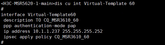

l2tp隧道建立成功,路由互指也都有,但是业务网段不能互通,总部的vt地址是down的,互联地址不通,隧道也不通,是什么问题。
总部与分部的l2tp建立成功
与分部互联地址 vt地址是down的
总部是 237 分部的是 238

能获取到地址 但是ping不通内网资源 ,路由都有了,路由的下一跳是238,目前ping238都不通
