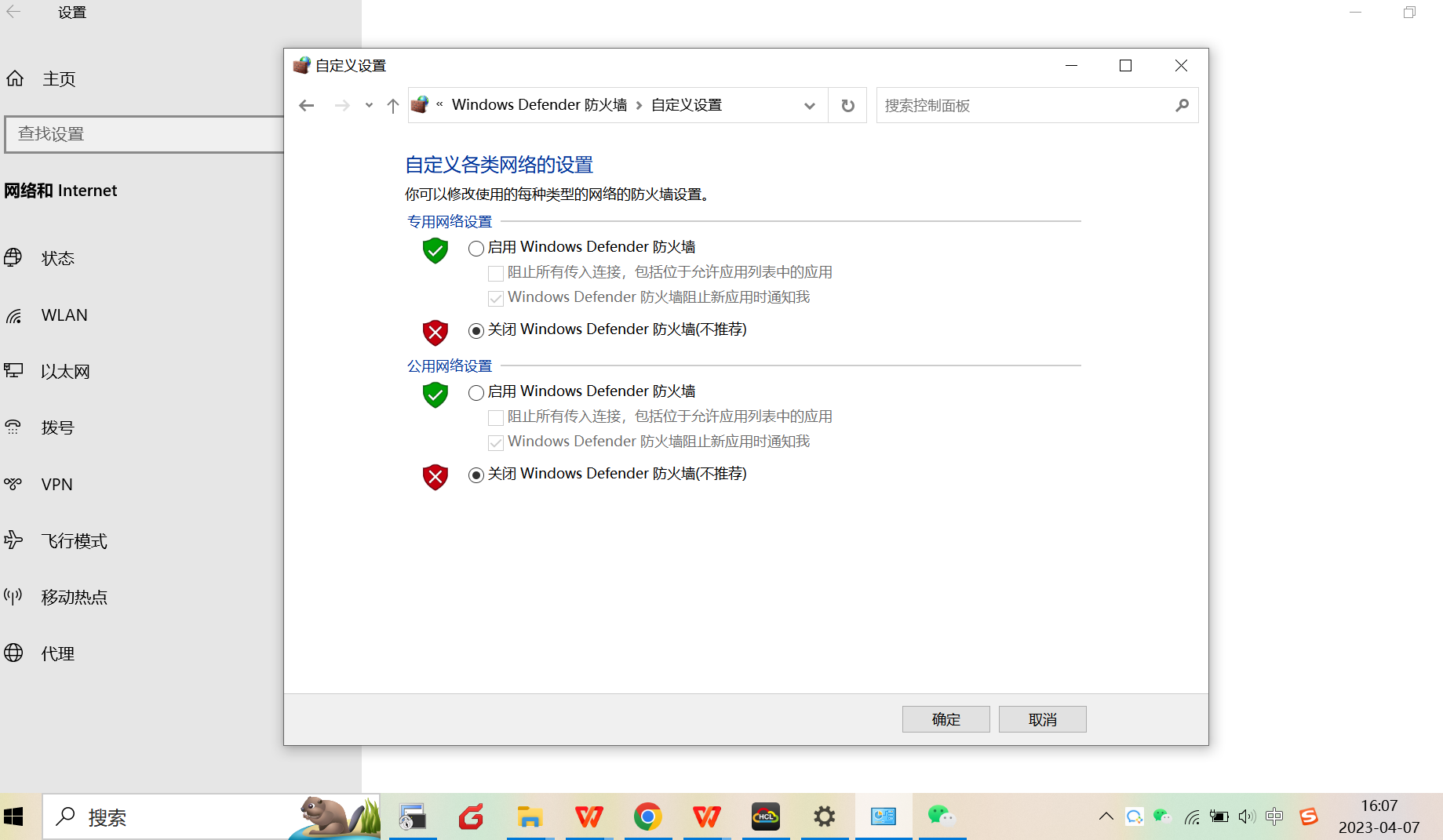

你看我附了个图,把防火墙关了就行了

那就是终端的问题,把终端的防火墙关了

你看我附了个图,把防火墙关了就行了

网关在一台设备,默认就有路由的,如果是2台pc,可以将PC的防火墙关闭试下
