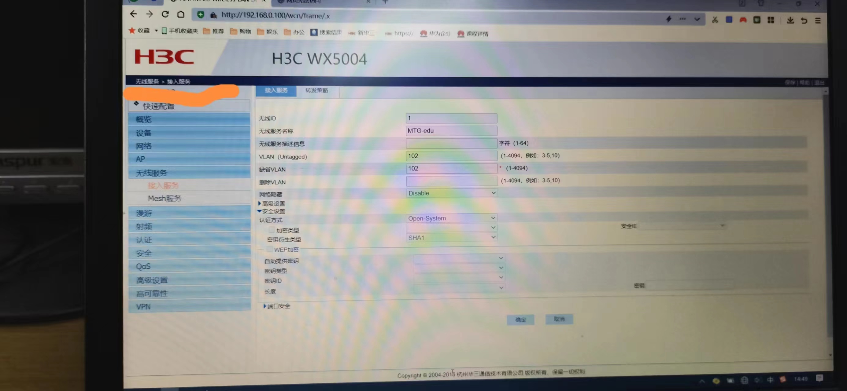

H3C WX5004-Web登录无法配置WEP加密,认证方式无法点√是灰色的。

H3C WX5004-Web登录无法配置WEP加密,认证方式无法点√是灰色的。谁遇到这样的问题又如何解决的,请各位指导指导。

认证方式目前是open,改成其他的认证方式试一下
认证方式是不可以点击的,是灰色的不可以编辑的。

如果是已有服务模板,需要先停用
如果是新建服务模板先修改认证类型在看看吧
另外特别注意,当前产品已有服务模板不支持加密服务模板和未加密服务模板之间转换,如果需要修改加密方式只能删除已有模板在创建需要的类型或者新建在删除源有类型方式规避。
换个浏览器或者命令行试试吧

新建模版也试过了,认证方式都是灰色的,不可以点击编辑的。

也停止服务,还是不可编辑

换个浏览器或者命令行试试吧
