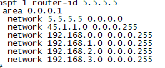

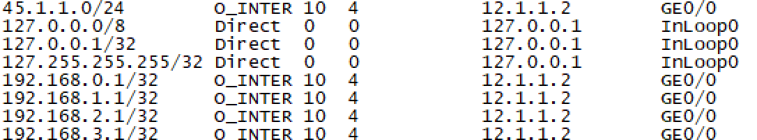

请教一下,就是在做一个实验的时候如图R1-R5是串联在一起,R1R2R3在区域0,R3R4R5在区域1。router-id使用的是各自的loop0的地址。我在R5上宣告网段的时候使用loop1 192.168.0.1/24模拟业务网段,它和45.1.1.0这个网段一起被宣告进 区域1中。在R1上查看路由表时,为什么45的网段掩码时24,而192的掩码就变成的32。而且为什么出接口一个使用的是逻辑接口,一个是物理接口。

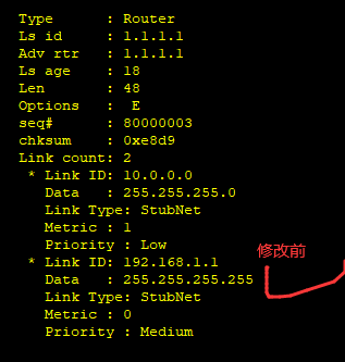

默认的环回口为32位

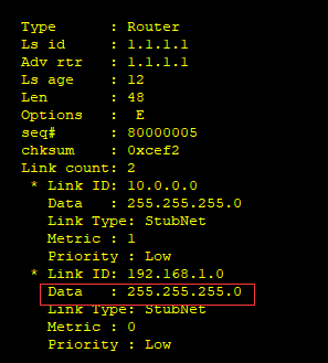

需要将环回口类型更改为广播类型
命令:
[Huawei-LoopBack0]ospf network-type broadcast
修改后掩码就会变成24位
粉丝:5人 关注:8人
环回口的掩码就是32为,就算配置了24位,宣告的时候也是32为,默认的链路类型是点对点的,如果要变成32为,就要修改链路类型
