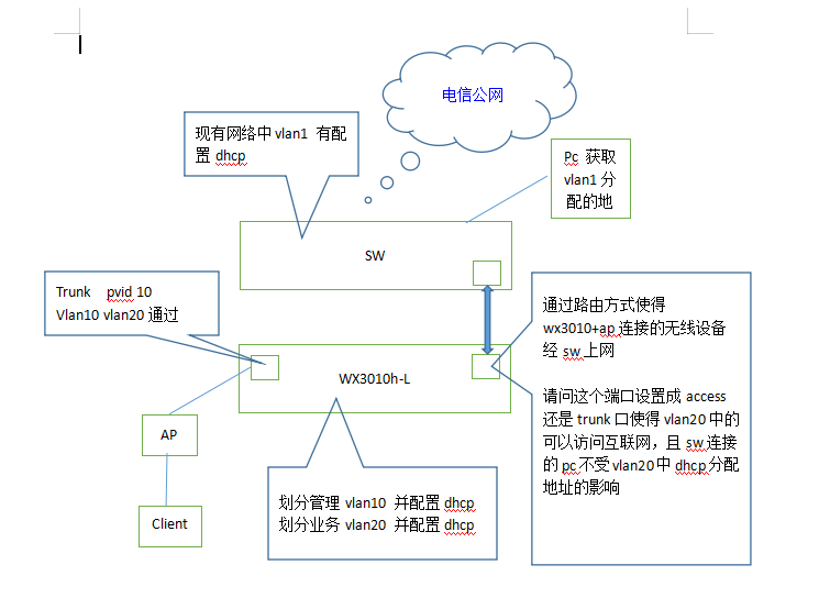

下面情况下,在wx3010怎么配置端口模式?
2023-04-09提问
  • 0收藏,1446浏览
wx3010与sw相联,
sw中vlan1有dhcp
wx3010中vlan20有dhcp
不能将两台dhcp合并,
走的是路由模式
怎么配置端口避免在wx中为业务vlan20配置的dhcp服务器对 sw连接的pc产生影响
粉丝:5人 关注:8人
AC的上行口配置access口,不要配置trunk口
配成access pvid 20 外面的pc就不会获取到vlan20中分配的地址?
实验证明,配成access pvid 20 外面的pc 还是会获取到为无线分配的ip
 2、控制器上联的接口: port link-type access 然后使用vlan 30互联 比如vlanif 30
 那么vlan10里的设备 与vlan30 怎么打通?
1、控制器连AP的接口,直接:
port link-type trunk
port trunk pvid vlan 10
port trunk allow vlan all
2、控制器上联的接口:
然后使用vlan 30互联
比如vlanif 30
