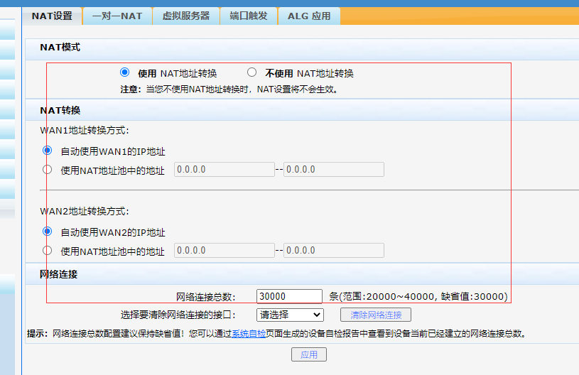

两个设备都支持两wan口,走理由的那条在er上取消开启nat就可以

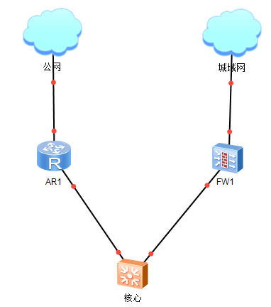

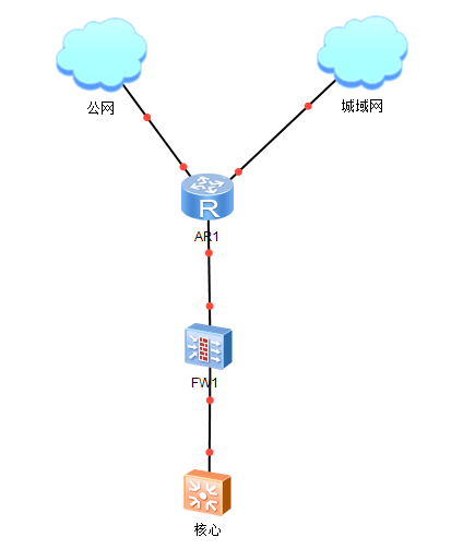

兄台,你的拓扑是图一还是图二呢?
我手里有一台GR2200(我查了一下ER8300的手册,应该和GR2200是一样的),如果ER8300同时连接了internet和城域网,是无法满足你的需求,因为ER8300只能选择做nat或不做nat,不能一个wan口做nat,另一个不做,所以你要么就选择图2,一台设备连接城域 网,一台连接internet网。
发现还是图二可以解决我现有网络拓朴问题
如果只用f100 m防火墙,是否可以实现图1??
防火墙是可以的
