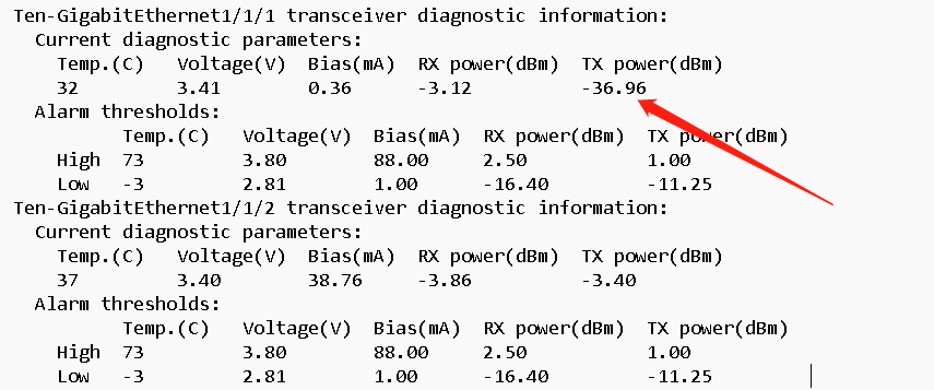

WX3540X版本升级前1/1/1与1/1/2是动态聚合正常的都是选中端口,当AC升级后发现接口不亮了,对端是华为的交换机lacp模式,华三控制器是动态聚合,(AC控制器升级前都是选中端口(S)华为那边查了也正常)升级后1/1/1就不亮了(华三AC端查询结果)
TX是发光,更换下模块看看吧,或者重新插拔下
粉丝:3人 关注:0人
查看接口发光弱,现场可以更换个光模块观察下
