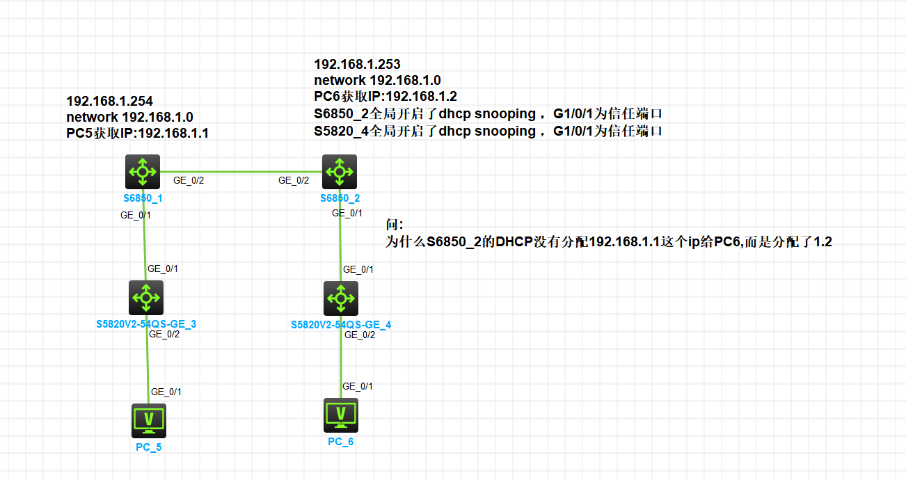

为什么S6850_2的DHCP没有分配192.168.1.1这个ip给PC6,而是分配了1.2
2023-04-09提问
  • 0收藏,2174浏览
粉丝:2人 关注:6人
问:

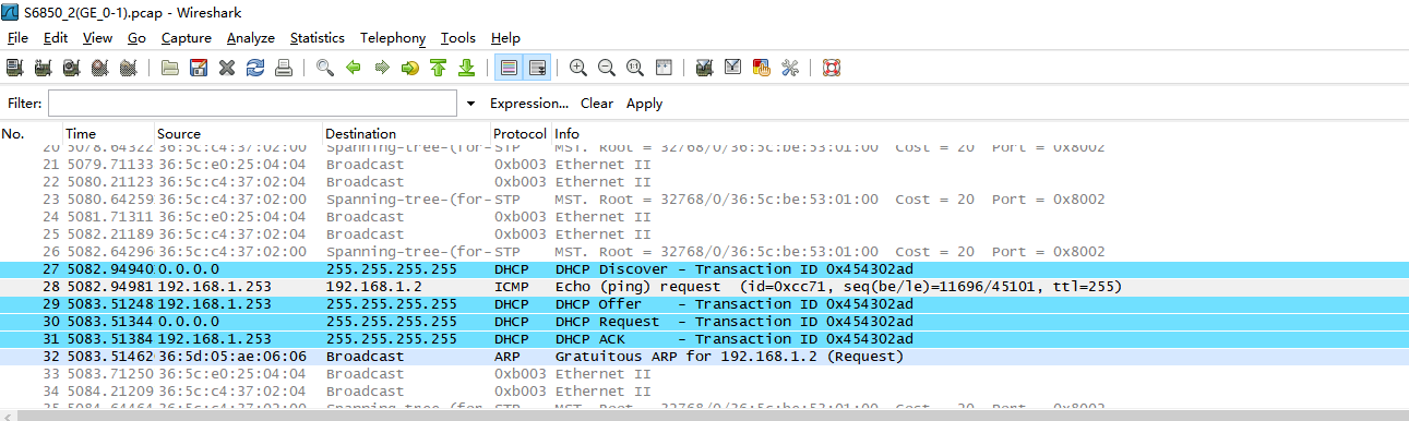

S6850_2(G1/0/1):抓包如下:

你是S6850_1,s6850_2都做了DHCP server吗?
那你看下pc5是不是从S6850_2获取到的ip地址?
S6850-2的G1/0/1口做dhcp snooping trust口是什么用途呢?你是想让pc6获取到ip地址不想让pc5获取到?那你对dhcp snooping的理解就有误解

我想知道为什么1两个不同的dhcp地址池,不同的终端,为什么不能出现获取同一个Ip的情况
律政先锋 发表时间:2023-04-09

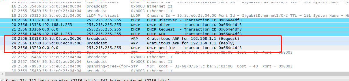

你看一下你的抓包,dhcp server回复的ack报文是采用的广播回复,告之这个ip地址已经分配给pc6使用,pc5的地址同理
小白白 发表时间:2023-04-09
并且实际项目是也不会这么干,两台dhcp server分配一样的地址,对吧
小白白 发表时间:2023-04-09

通过抓取报文,可以看到PC6在获取ip后,会做一个免费ARP报文,这个免费ARP报文可以监测内网是否存在冲突
冲突后,拒绝dhcp分配的ip地址
