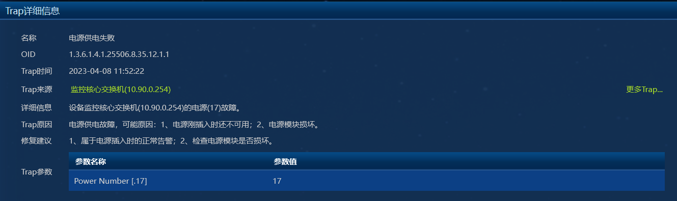

IMC平台有电源告警信息,不过目前查看该交换机电源模块都为Normal状态并且查看交换机告警时间点的logbuffer日志也没有电源告警,这个该怎么和客户解释?  或者有别的查看电源告警的方式。
您好,参考
1、IMC和交换机NTP时间是否是同步的,如果不同步会有影响
2、检查交换机是否重启,供电异常了
dis power都正常的话  联系400看看吧
