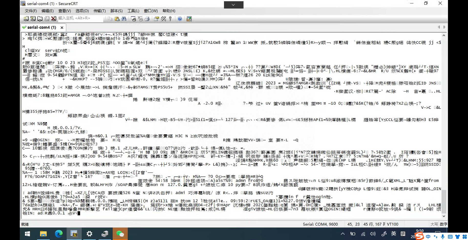

WAC380-30使用console线登录出现乱码,使用该console插入其他设备正常

您好,检查一下编码格式
其次,把所有流控都取消掉

如果您在使用 H3C WAC380-30 控制台线登录时出现了乱码,可以尝试以下方法进行排除:
  1. 检查串口设置
检查您使用的串口线是否正确,且波特率、数据位、校验位、停止位等设置是否正确,通常 H3C WAC380-30 控制台的串口参数为 115200、8、N、1。如果设置不正确,可能会导致控制台显示乱码。
  1. 检查终端软件设置
检查您使用的终端软件(如 SecureCRT、PuTTY 等)的字符集设置是否正确,应该与 H3C WAC380-30 控制台的字符集设置一致,通常为 UTF-8。如果字符集设置不正确,可能会导致控制台显示乱码。
  1. 检查 H3C WAC380-30 控制台设置
登录 H3C WAC380-30 控制台后,检查控制台的字符集设置是否正确,应该与您使用的终端软件的字符集设置一致,通常为 UTF-8。如果字符集设置不正确,可能会导致控制台显示乱码。
  1. 尝试重启设备
如果以上方法都没有解决问题,可以尝试重启 H3C WAC380-30 设备,有时候设备出现问题可能会导致控制台显示乱码。
换终端软件,这样试试,还不行替换console线  电脑测试:
