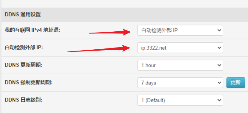

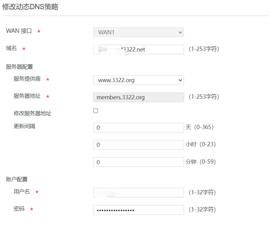

企业宽带是 光猫拨号,路由器直接接入光猫,且使用 3322 做动态 DNS,现在解析的地址是内网地址 192.168.1.12,想咨询一下如何解析到外网地址?
公司之前的路由器可以设置通过 ***.*** 来检查外网 ip,新买的路由器 h3c ER5200G3 没有这个功能,请问如何解析?
光猫 华为 HN8145XR,直接使用光猫拨号。
路由器 h3c ER5200G3,直连光猫。
二级交换机 TP-Link,直连路由器。

之前是这个环境,之前的路由器设置类似下图。改路由器拨号不太方便,所以才来问

是这样操作的,我的问题是,路由器提交到 3322 的网址是内网网址,不是外网网址。 光猫拨号,路由器直连光猫,自动从光猫处获取 wan 口为 192.168.1.12,现在 3322 解析的网址为内网网址 192.168.1.12。

有没有截图啊,我看看,按道理说是有获取公网之类的

已补充截图,看我的回复
万俟酉钱 发表时间:2023-04-10
看到自动检测外部地址了,你看下wan口地址是公网地址吗?
颠倒梦想 发表时间:2023-04-10
回复颠倒梦想:
如果改成路由器拨号应该没问题。之前你也是这个环境吗

万俟酉钱 知了小白
1. 是这样操作的。
2. 我的问题是:路由器提交到 3322 的网址是内网网址,不是外网网址。 光猫拨号,路由器直连光猫,自动从光猫处获取 wan 口为 192.168.1.12,现在 3322 解析的网址为内网网址 192.168.1.12,设置如图。
3. 公司之前的路由器有一项设置名为:检查外网 ip,可以填入 ***.***,现在 ER5200G3 没有这一项设置,如图。
