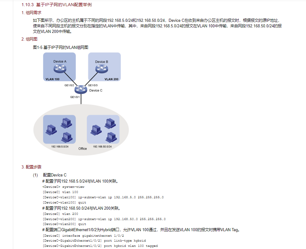

据我理解,应该不行。你的电脑不能带VLAN 标签。你可以在这个交换机上设置基于IP子网的vlan
https://www.h3c.com/cn/d_202212/1741108_30005_0.htm#_Toc122514046

同一个接口只能支持一个vlan。trunk接电脑是不支持的,除非电脑做虚拟交换机。
