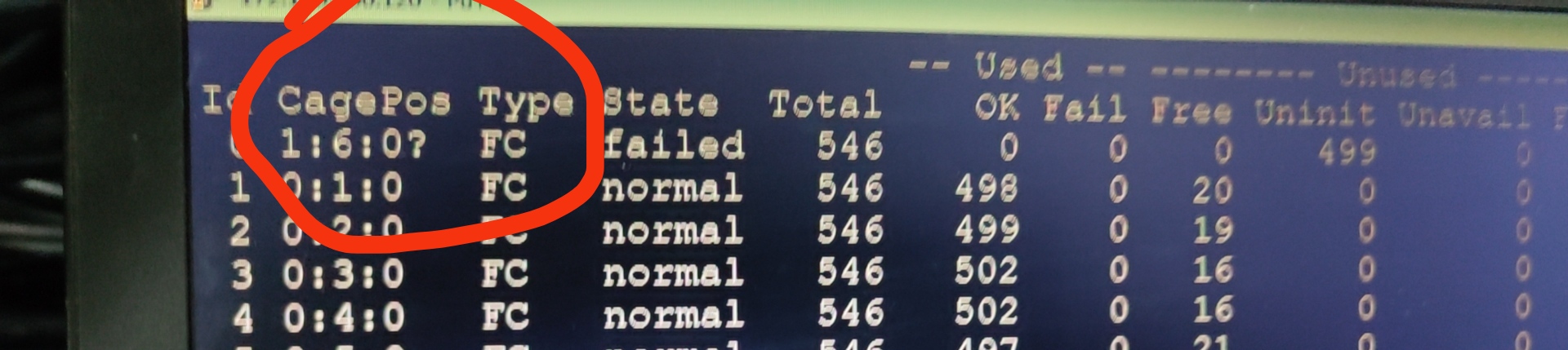

3par存储更换损坏硬盘,执行showpd -c 还能看到损坏硬盘
2023-04-10提问
  • 0收藏,4497浏览
粉丝:0人 关注:2人
3par 存储硬盘损坏,更换后还显示损坏硬盘信息,1:6:0 更换后,下面1:6:0已经正常,但是第一条还是显示错误,请问怎么去除,谢谢
粉丝:13人 关注:11人
  1. 执行 "showpd" 命令查看存储系统中的物理磁盘状态,确认新硬盘已经正常显示,并且处于 "Ready" 状态。
  2. 执行 "cancelspd" 命令来取消之前硬盘损坏的错误信息。例如,如果错误信息显示的是 1:6:0,那么可以执行以下命令:
cancelspd 1:6:0
  1. 执行 "clearalert" 命令来清除系统中的硬盘错误警报。例如,可以执行以下命令来清除与 1:6:0 相关的警报:
clearalert 1:6:0
  1. 执行 "checkhealth" 命令来检查存储系统的健康状态,并确认之前的错误信息已经被清除。
ZD_QK 二段
粉丝:2人 关注:0人
磁盘同步完成后会自动消失的。
