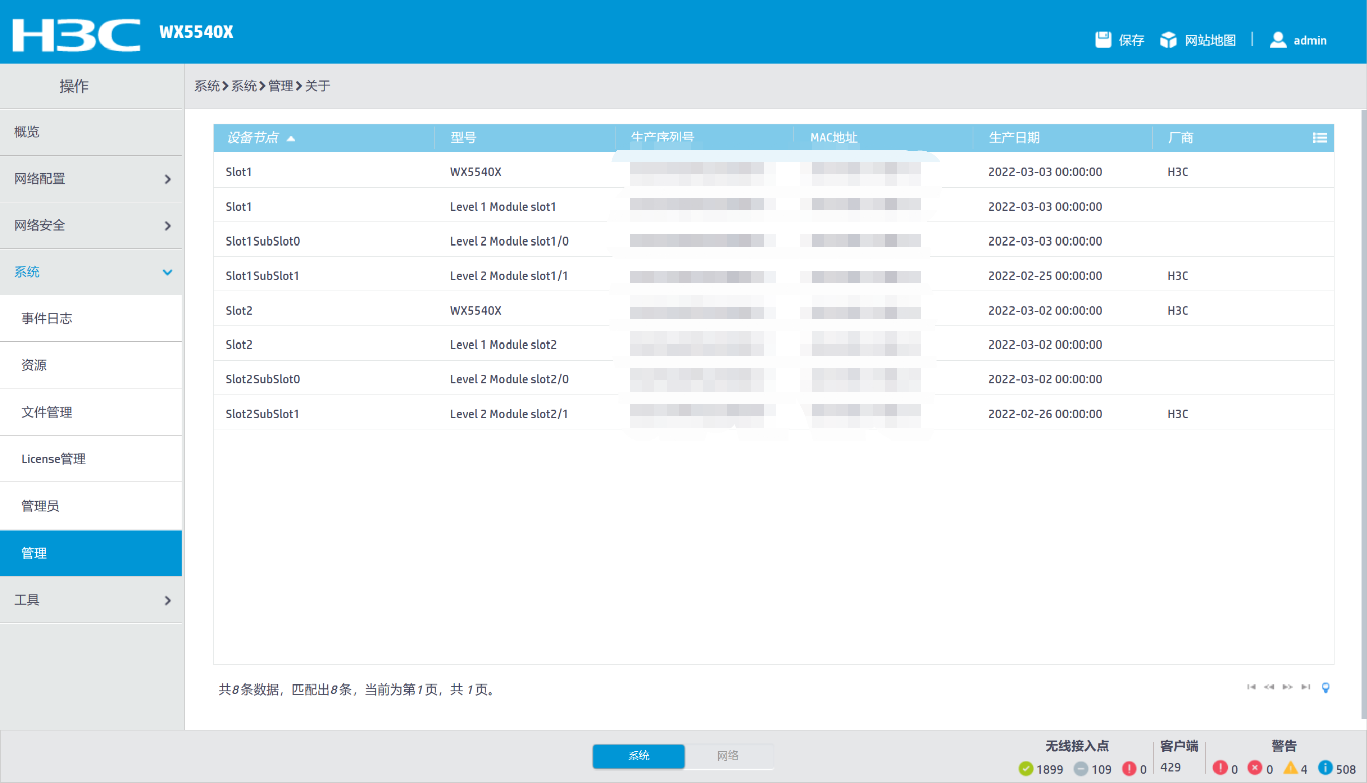

怎么查看WX3024E这个无线控制器的设备mac地址,我目前只能通过web页面查看,不知道怎么查看

在 系统-管理-关于-电子标签  查看。
