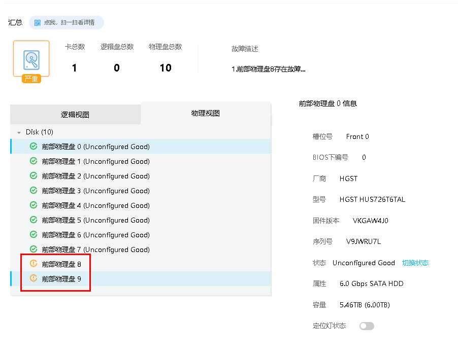

4900G5 NVMe槽位插不是NVME硬盘故障 怎么就解决?确定硬盘没有问题 跟前面的硬盘换过

需要看一下出厂配置,如果是unibay接口,则SAS线和nvme线缆都会接,这个是时候插什么盘都行,如果只接了nvme线缆,就只能插nvme盘。建议收集一份硬件日志联系400看一配置情况。

看下逻辑视图,逻辑视图中如果没有告警就没有问题,告警可以忽略
逻辑视图就没有显示NVME槽位的两个硬盘

线缆有问题,看下背板和主板连接线是否接错或者接反
