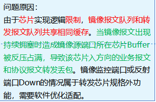

这个问题原因,有哪个大佬帮忙详细解析一下吗?有点读不懂什么意思
粉丝:1人 关注:1人
这文字挺好理解的吧,镜像的源端口也在正常转发报文对吧,镜像报文拥塞就会导致报文无法发向镜像的监控端口,堵在源端口所在的芯片了呗,结果把正常报文也堵住了
由于芯片处理数据限制 ,镜像报文和业务报文占用相同的缓存,镜像报文过大会导致业务报文无法正常处理从而导致丢包
还有就是,拥塞时为什么是对镜像源端口所在芯片buffer被反压,这里为什么是镜像源端口呢

图中的反压占满是什么意思呢
