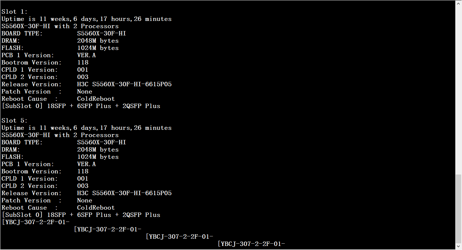

S5560X-30F-HI汇聚交换机命令行界面名称显示不全,按回车后也不正常
2023-04-11提问
  • 0收藏,1576浏览

是console看的吗,如果是的话看下串口线查到别的设备有没有问题。不是的话,看下这个终端软件是不是有问题
换个crt呢,如果还一样,看先串口是不是也乱码
lmm 发表时间:2023-04-11 更多>>
是远程CRT,别的设备远程命令行界面都正常,就这个设备出现这个问题
zhiliao_EDyB5V 发表时间:2023-04-11
lmm 发表时间:2023-04-11
您好,看现象是流控没有关闭完
关闭所有流控选项在进入
这个是通过CRT的SSH2登上去的,哪个地方有改流控的吗?
zhiliao_EDyB5V 发表时间:2023-04-11 更多>>
