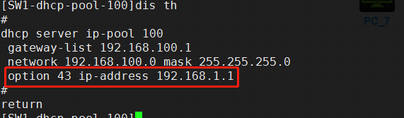

请教一下各位前辈:

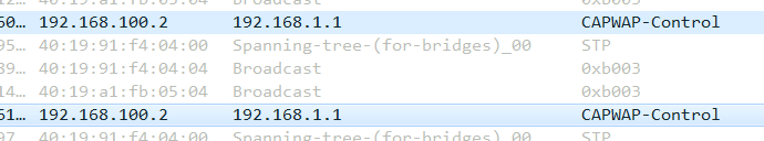

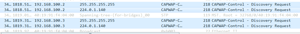

我填写Option43插入标签时使用的是ip地址格式,AP发送CAPWAP目的地址依旧是组播与广播,并没有单播去寻找AC。

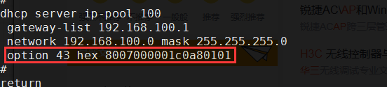

但是我填写十六进制就可以正常发送单播去寻找AC了,我网上查资料说填写hex与IP地址这两个本质是一样的,为什么我填写IP地址格式,AP在发送数据包的时候始终是广播形式,导致AC无法收到CAPWAP消息,从而AP无法上线,但是用hex的十六进制格式却可以。

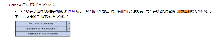

格式不对。。
option43 的值华三不能是十进制,必须用16进制表示
