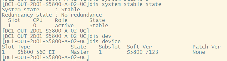

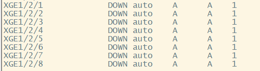

如上图,给S5800-56C-EI交换机在slot 2上扩容了8个万兆光纤,display interface brief可以看到新增了接口,但是display system stable state 和 display device 命令为什么没有看到slot 2 上的接口板?

看不到是不是没有normal
插拔再看看,不行的话估计是你这个版本不支持

怎么判断呢
0_1 发表时间:2023-04-11
lmm 发表时间:2023-04-11
粉丝:7人 关注:0人
  1. 交换机没有检测到该接口板。首先需要确保接口板已经正确安装,并且与交换机主控板卡连接正常。可以尝试重新插拔接口板,并检查它们的LED指示灯是否正常。
  2. 接口板没有被识别或初始化。如果接口板被正确安装并连接,但是交换机仍然无法识别它,则可能需要手动初始化接口板。可以尝试使用reset slot命令重启slot 2,以便交换机重新识别和初始化接口板。
  3. 版本不兼容。如果接口板的版本过老或与交换机当前运行的软件版本不兼容,则交换机可能无法识别它。可以通过升级交换机软件或更换兼容的接口板来解决这个问题。
