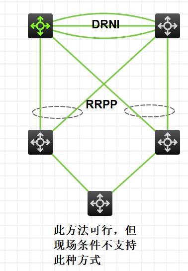

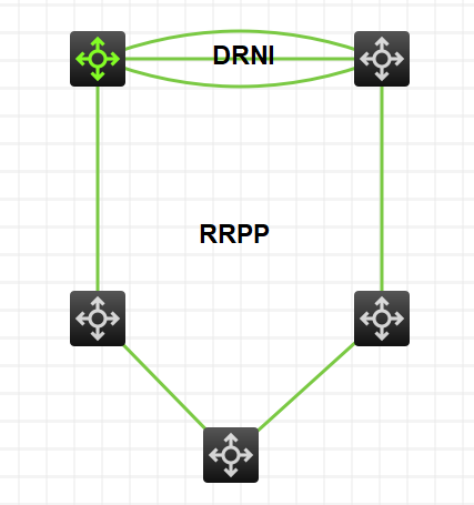

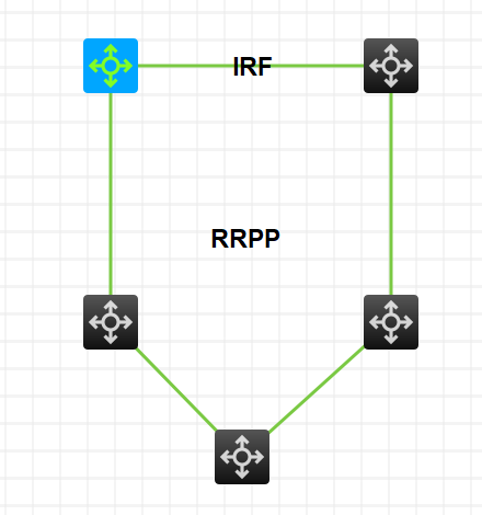

如题,现需要将配置了irf的网关交换机拆分成drni组网,接入层设备为rrpp组网,与核心形成一个环,由于拆分了irf,核心交换机将变为两台逻辑设备,再配置rrpp时,主端口与副端口必须指定为物理端口或聚合口,但由于drni限制,无法将ipl口做为主/副端口,有什么方式可以解决?

在这种情况下,即核心交换机被拆分成两台逻辑设备,且需要通过DRNI组建环,并且接入层设备使用RRPP组网时,由于DRNI限制无法将IPL口用作主/副端口,可以采取以下方式解决:
  1. 将使用DRNI组成的环分为两个部分,每个部分都有一台核心交换机和若干个接入层交换机。两个部分之间使用普通链路连接。
  2. 在每个部分中,使用RRPP协议组建环,并将核心交换机的IPL口与接入层设备的聚合口或物理口绑定为RRPP主/副端口。
  3. 对于连接两个部分的普通链路,也可以使用RRPP协议进行保护,将其中一端的聚合口或物理口配置为主端口,另一端的聚合口或物理口配置为备份端口。
这样可以有效解决DRNI限制无法将IPL口用作RRPP主/副端口的问题,同时保证了网络的可靠性和稳定性。
