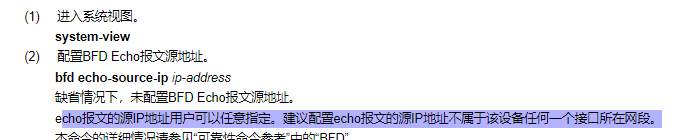

BFD单跳检测中的这个源地址是任意起一个就行吗,还是说必须要对端也能通这个地址,这个地址是用来做什么的?
您好,任意起地址,对端设置同一个网段,需要网络可达
粉丝:7人 关注:0人
在BFD(Bidirectional Forwarding Detection)单跳检测中,源地址是需要根据实际网络拓扑进行配置的,不能任意起一个地址。下面是对源地址的解释:
BFD单跳检测中的源地址指的是发送BFD控制报文的本地接口IP地址。在BFD单跳检测过程中,源地址需要与目的地址一起被对端路由器用来确定通信路径,并反向发送BFD控制报文进行检测。因此,源地址必须满足以下要求:
  1. 必须是本地接口的有效IP地址,且在发送报文时能够正确识别出来。
  2. 对端路由器必须可以通过相应的路由表或ARP缓存等机制找到该地址,并使用该地址作为回复报文的目的地址。
因此,源地址的选择应当考虑到实际网络拓扑和路由规划等因素,以确保BFD控制报文能够正常发送、接收和处理。如果源地址不正确或者无法识别,就会导致BFD单跳检测失效,从而影响到网络的稳定性和可靠性。
