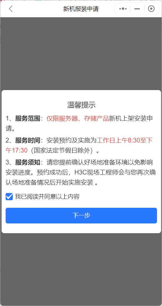

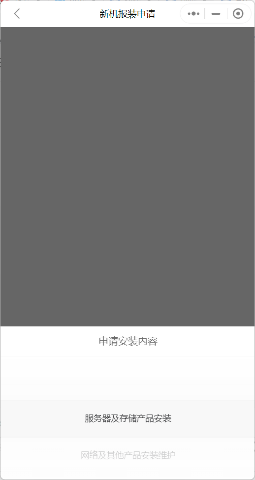

新设备有下安装服务的话,可以在新华三服务微信公众号里面提交安装新机安装申请:

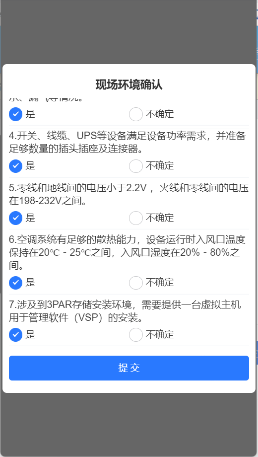

确认好现场环境:
填写好客户信息和需要安装的机器SN,可以指定工程师上门安装:
