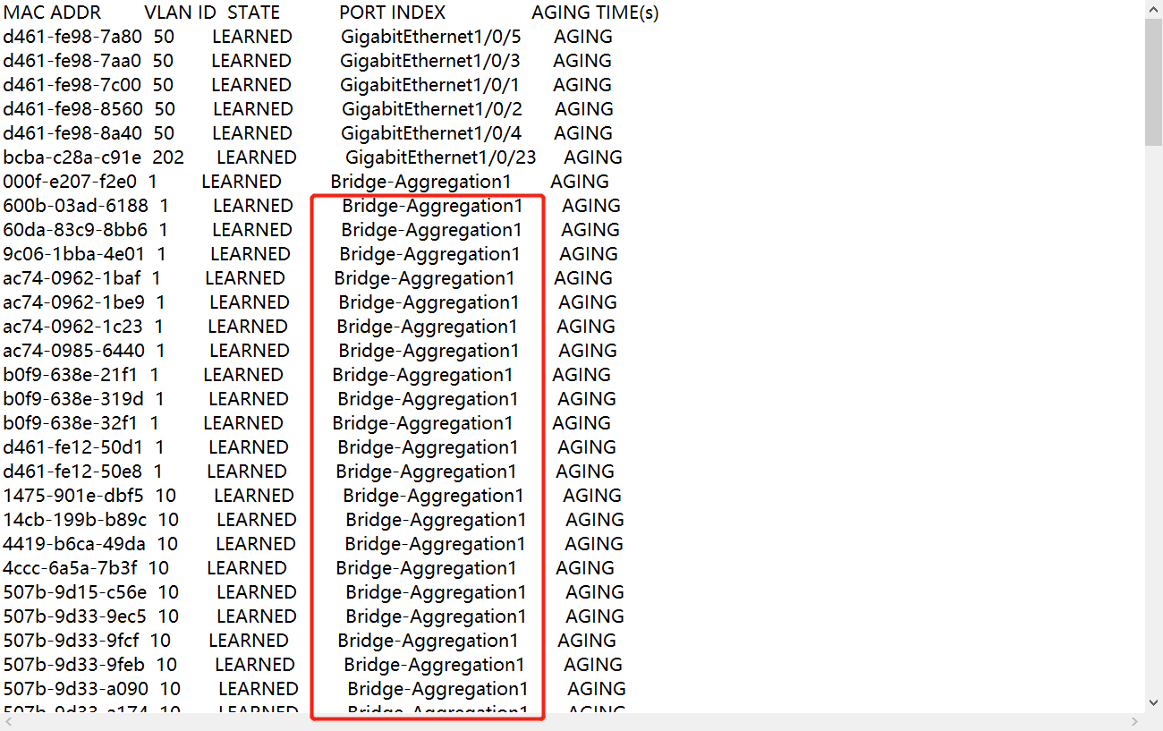

交换机查看MAC地址表,打算在交换机的端口绑定MAC和IP。但查询的端口是汇聚口。请问这些MAC地址是属于其他交换机的接口吗?这个汇聚口是到核心交换机的。搞不懂,如果这些MAC地址属于其他交换机,那不应该显示不出来吗?请大神指导一下。

流量过来就会学习mac,不是本地的
您好,包含了对端设备,对端下联设备的
二层都能学习到的
你这个聚合口下放行的vlan中的所有mac都会学到
