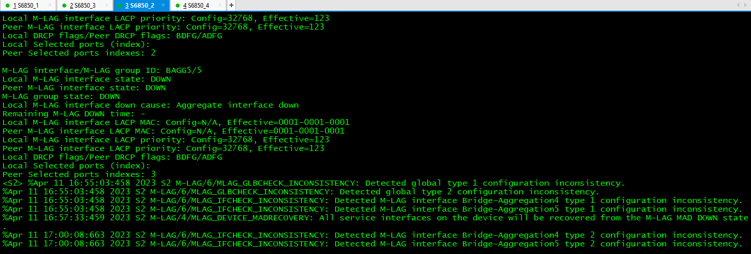

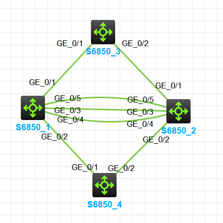

1.S1和S2做M-LAG,ge 1/0/3和ge 1/0/4做peer-link,ge 1/0/5做保活检测,ge 1/0/1在动态二层聚合组4,ge 1/0/2在动态二层聚合组5。
2.按照官网资料做的,发现配置完成后上下互联ge 1/0/1和ge 1/0/2链路直接物理down。
3.重启后发现只有和S1互联的聚合口选中了,S2上下连聚合口依旧没有选中,是模拟器bug吗?

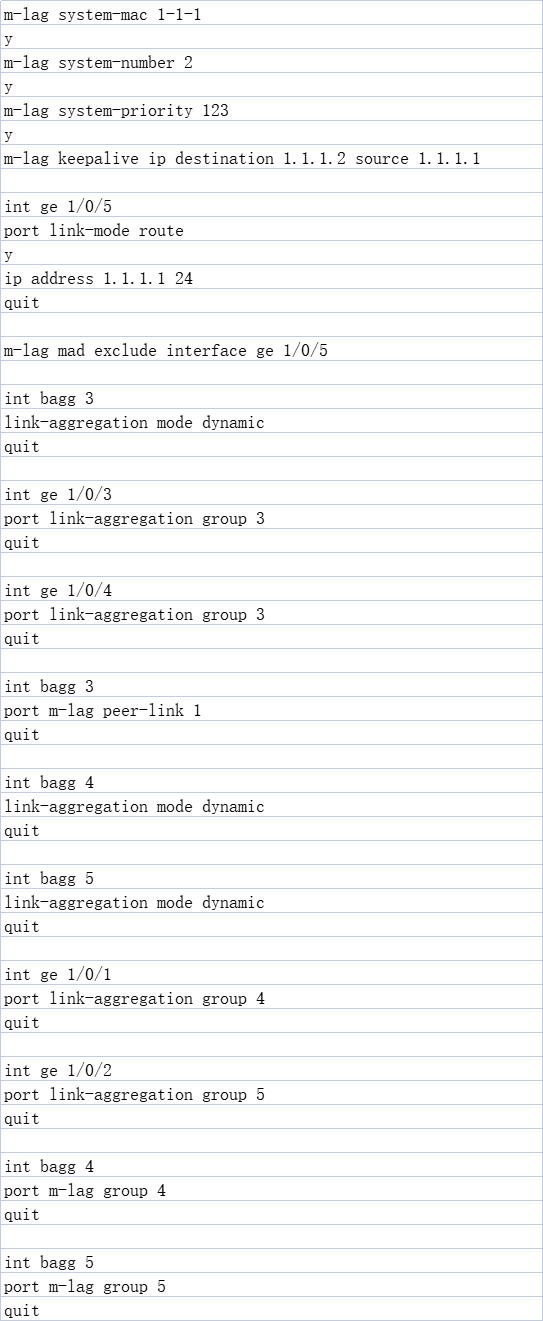

S1配置如下:
S2配置如下:

已定位产品新出的问题,hub社区已发帖,具体如下:后面会通过软件修改该问题
https://zhiliao.h3c.com/hclhub/details/240
谢谢,问题解决了!
