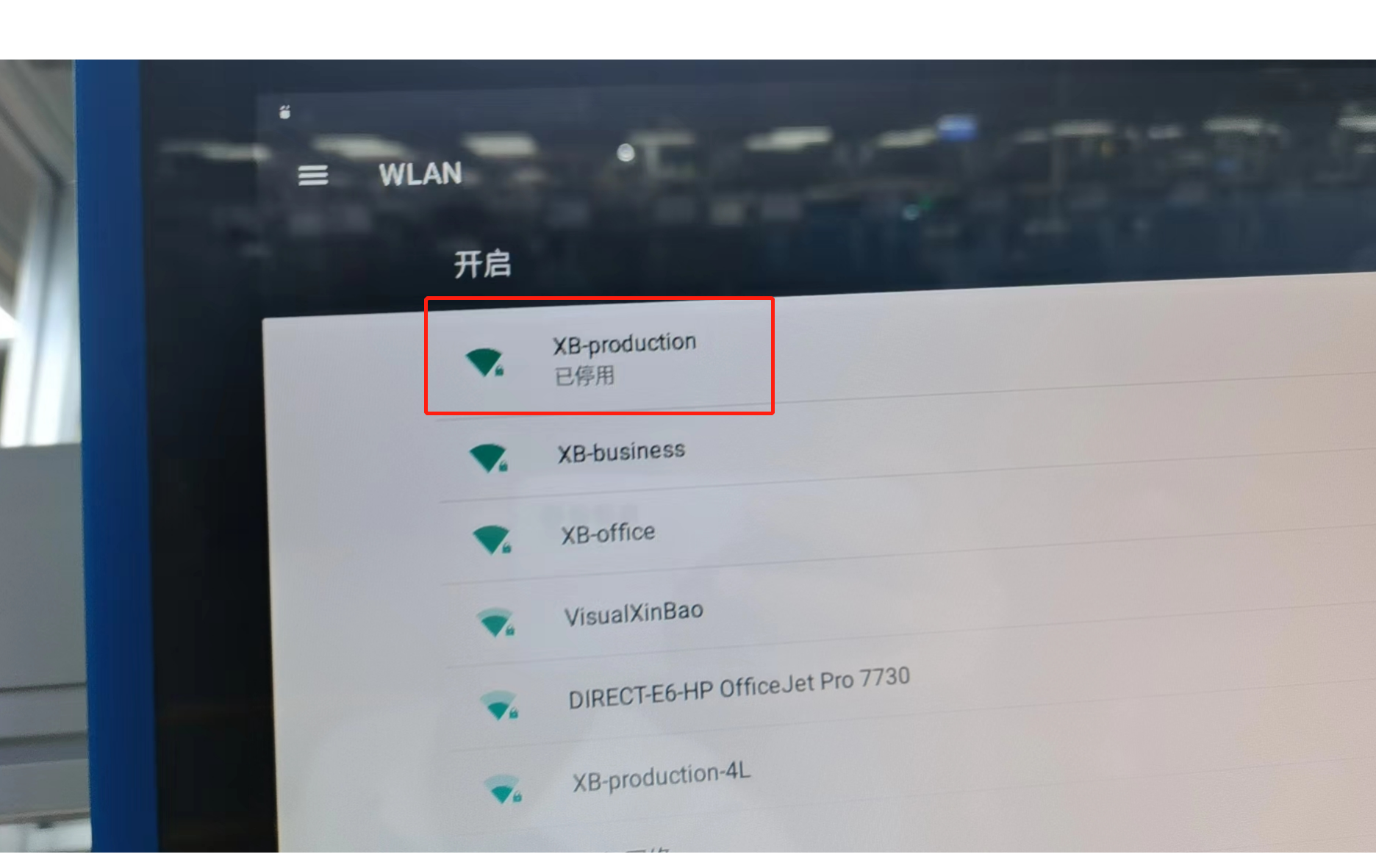

部分客户端显示SSID已停用,实际为正常,过了半小时后又突然就正常了,请问这是啥原因
2023-04-12提问
  • 0收藏,2112浏览
AC:H3C WX3540X
AP:WA6338
部分客户端显示SSID已停用,实际为正常,过了半小时后又突然就正常了,请问这是啥原因,下次出现如何规避
检查DHCP内的IP地址是否足够使用。
检查是否有配置了黑白名单的接入设置。
擦,垃圾产品,今天整层楼都 出现 这问题了。被叼飞了
遺忘的角落²º¹⁹ 发表时间:2023-04-13 更多>>
IP地址 足够
遺忘的角落²º¹⁹ 发表时间:2023-04-12
没有设置黑白名单
出现这种情况的是一类终端还是不同型号的终端。 再加一个开放的SSID试试
zhiliao_sEUyB 发表时间:2023-04-12
一类终端,换别的SSID正常的,这个SSID过一会又会正常
检查下这个ssid跟其他ssid配置的区别吧
没有区别 唯一区别就是SSID 跟 密码不同 对应 vlan不同仅此而已
检查所属vlan下的ip使用情况
IP 有足够
终端忘记一下试试
关键是这些都是生产设备,每次都会有一二十台这种情况出现
如果其他ssid没问题 有问题的连接其他ssid吧
